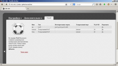

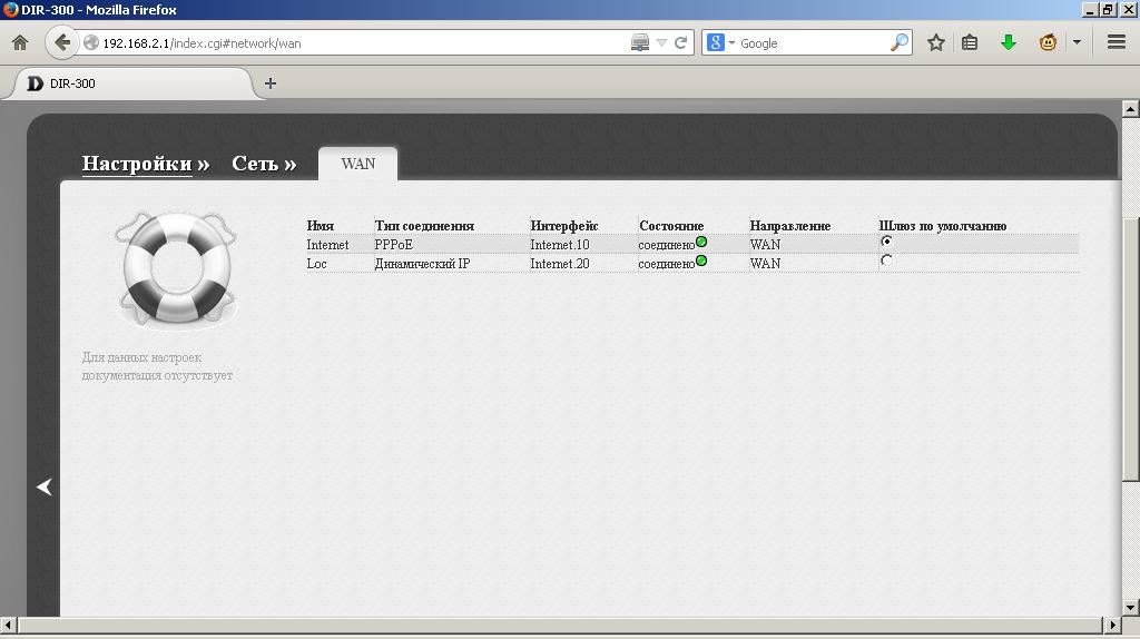

На WAN интерфейсе сабжа поднято 2 вилана: vlan10 и vlan20. На vlan10 поднято pppoe для соединения с интернетом, на vlan20 DHCP и локалка прова. Адреса получены, маршрутизация и dns прописаны, пинги с роутера идут во все vlanы, а с компьютера пинги идут только в интернет! Я подозреваю, что во всем виноват виртуальный интерфейс eth7, хотя в iptables для eth7 такие же настройки, как для ppp0. Какие у кого мысли по этому поводу? Вчера полдня убил, так и не родил ничего :evil:

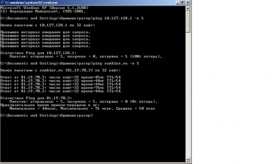

На роутере все как бы хорошо.
По анализу счетчиков из iptables пакеты с интерфейса eth7 уходят, когда пингуешь из винды. Пробовал менять настройки MASQUERADE и DNAT - безрезультатно. Сниффер на wan-порт к сожалению подключить не удалось из-за отсутствия карточки с поддержкой vlan. Когда ставишь vlan20 прозрачный, все работает, но хотелось бы через роутер. В винде маршрутов нет никаких.
Вот скрины из винды:
ping.JPG [ 68.73 KiB | Просмотров: 2498 ]
WAN.JPG [ 57.51 KiB | Просмотров: 2498 ]
VLAN.JPG [ 65.08 KiB | Просмотров: 2498 ]

2 VLAN типа NAT работать не будут, только 1 VLAN и 1 Transparent. Аппаратные ограничения роутера.
