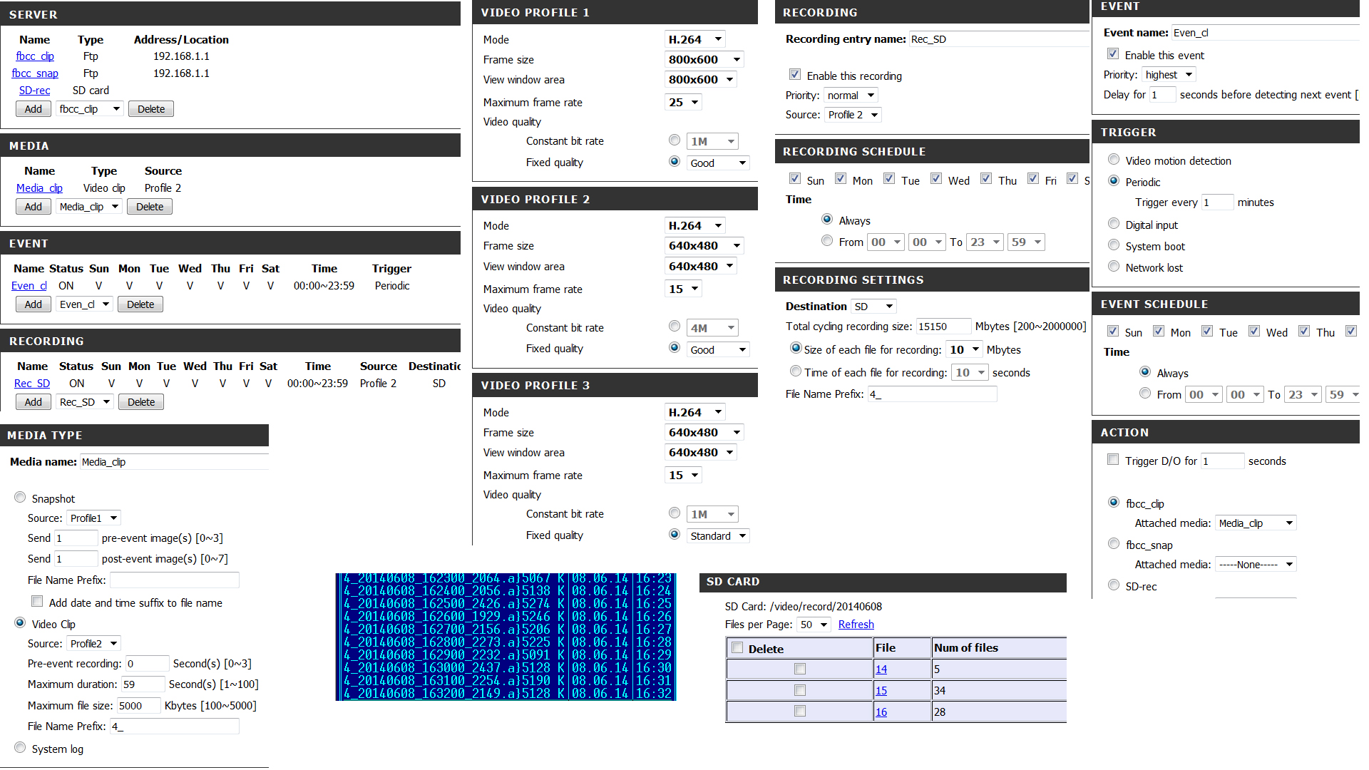

Столкнулся с проблемой, камера DCS-2130 через WI-fi роутера на USB винт (пропускная USB на винт запись 10МБ) при настройках которые ниже получаю файлы каждую минуту (как и хотел) но длительность в данном файле от 43-50сек. Запись через FTP переход на Samba роли не меняет. На SD карту все устраивает.
IP camera Name DCS-2130
Firmware Version 1.20.00
На словах профиль 640x480x15xGood ; Pre-event image - 0, Maximum duration - 59, File size - 5000, Periodic - 1.
Файлы
4_20140608_162400_...avi - 5138K - длительность 43сек.
4_20140608_162500_...avi - 5274K - длительность 43сек.
4_20140608_162600_...avi - 5246K - длительность 43сек.
Как выйти на длительность хотя бы 59сек.
Комментарий к файлу: Настройка DCS-2130

Сейчас что-то не понятное твориться, из настроек которые выше изменил только время записи на SD в место 10МБ поставил по времени период по 60сек, в результате на FTP получились те же файлы размером 5000~5200КБ только длительность в них 16сек в место 43сек которые были выше.
Будьте добры объяснить механизм записи на FTP и SD в данном случае. Думаю на FTP записывается сразу буфер целиком, а на SD создается файл и в него партиями например по 1МБ с копейками происходит дозапись до 10МБ в данном случае. И как два процесса могут быть связана или не связаны между собой.
