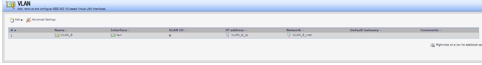

Настройки гостевого WiFi и правила по обеим ISP
WiFi1.jpg [ 54.14 KiB | Просмотров: 5065 ]
WANS.jpg [ 13.89 KiB | Просмотров: 5066 ]
WiFi2.jpg [ 7.65 KiB | Просмотров: 5066 ]

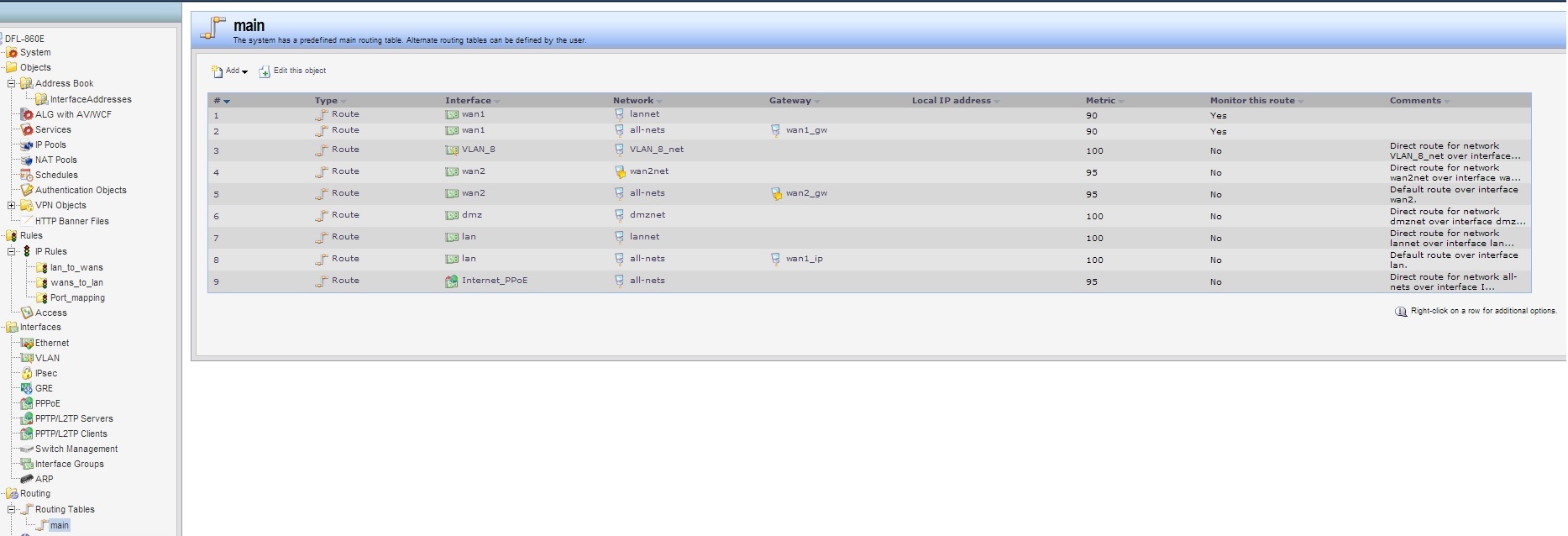

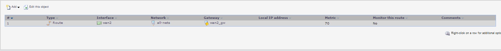

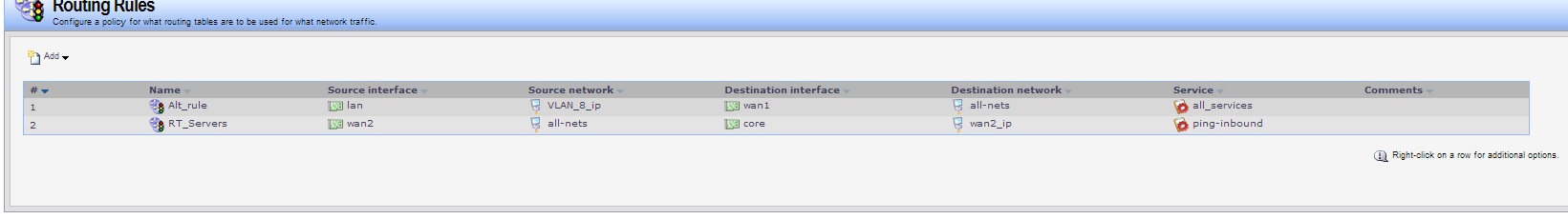

... нет, не заработало (failover срабатывает, но ни сервисы извне не видны ни гостевой WiFi не работает). Более того - при падении первого линка не работает WiFi. Я думаю косяк где - то в маршрутах, а именно в метрике. Глянь пожалуйста. Раньше 2рой ISP был через DHCP, но так как надо было прокидывать на белый IP порты - провайдер перевел оборудование в режим моста. И подключение к нему стало ppoe.
В вложении таблица маршрутизации мейн, альт и правила.
Routing Rules.jpg [ 59.37 KiB | Просмотров: 5037 ]
Routing Alt.jpg [ 32.61 KiB | Просмотров: 5037 ]
Routing Main.jpg [ 92.55 KiB | Просмотров: 5037 ]

Перечислите все проблемы пронумеровав.

1. Не работает гостевой WiFi (нет выхода в интернет). До прочтения Ваших топиков и внесения настроек - WiFi работал только при работе через 2 ISP. Сейчас вообще никак.
2. Не доступны сервисы прокинутые на белый IP при переключении на 2го ISP .
А как вы хотите, чтобы Wi-Fi работал?
ctpahhukz писал(а):
2. Не доступны сервисы прокинутые на белый IP при переключении на 2го ISP.
И 1-й и 2-й вопрос касаются настройки PBR. Вам уже даны ссылки для настройки как в ту, так и в другую сторону.
ctpahhukz писал(а):
3. Можно ли настроить монитор хоста?
Не ясна постановка вообще.
