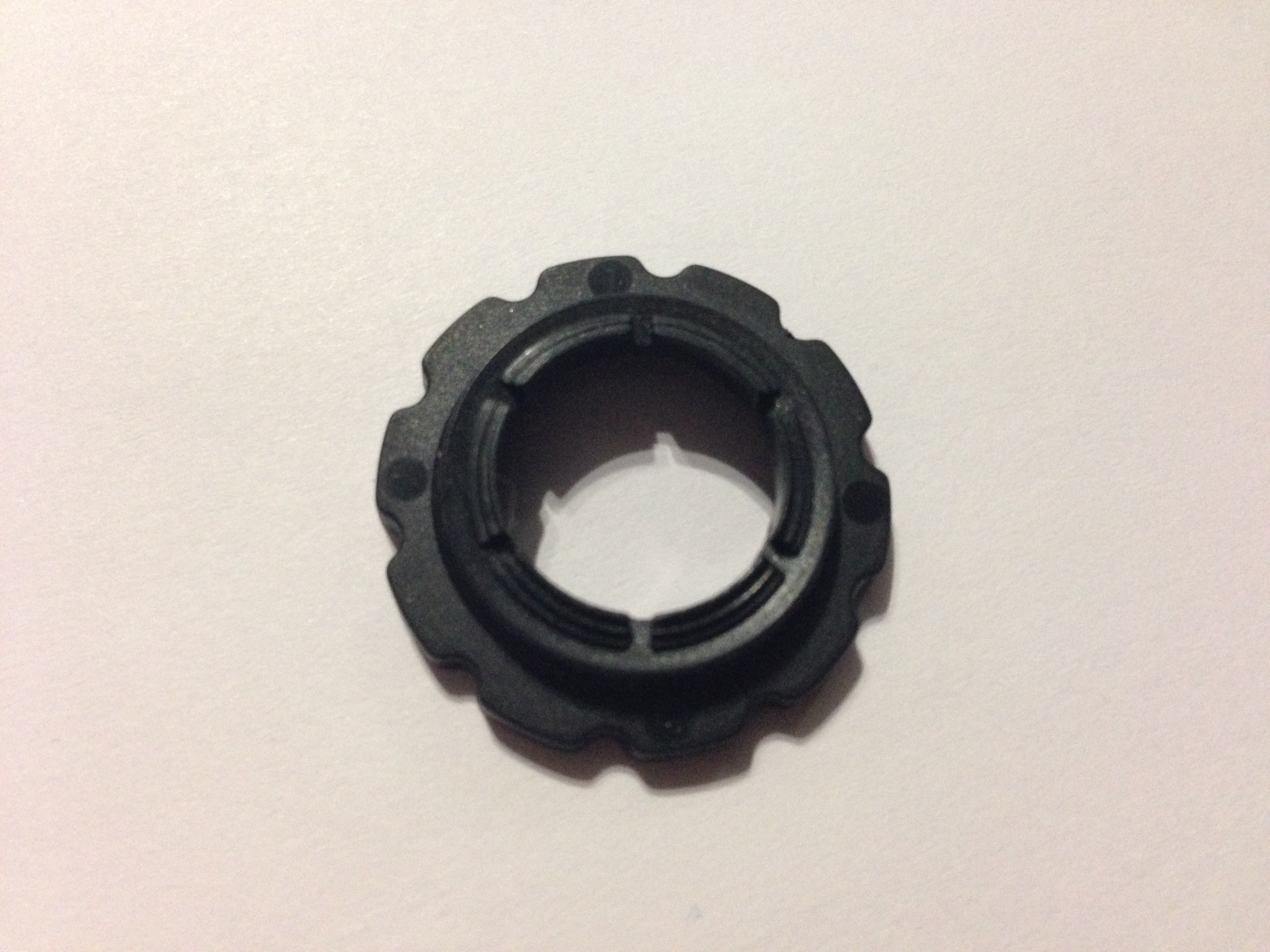

Есть ли у этой модели автокусировка? Какую акустику можно подключить? Сколько времени будет писать на карту 32GB при максимальном разрешении? Для чего в коробке чёрное кольцо?(случайно не для фокусировки!) На ipad mini не удаётся просмотреть запись с карты, а на iphone - нормально!
 Заголовок сообщения: Re: DCS-5222L
СообщениеДобавлено: Пт сен 27, 2013 09:29
Сообщений: 3870
1) У камеры постоянное фокусное расстояние - поэтому фокусировка как правило делается на заводе. Если фокус все таки немного сбит, то аккуратно вращайте черное кольцо на объективе для настройки.
2) http://dlink.ru/video_calc/
3) Не понял о каком кольце идет речь. В комплекте поставки не вижу ничего подобного.
4) Прошивку камеры обновите до последней версии и мобильные приложения.

Прошивки и приложения обновил сразу! Какую акустику надо подключать?(активную?)
IMG_0297.JPG [ 2.17 MiB | Просмотров: 10580 ]
