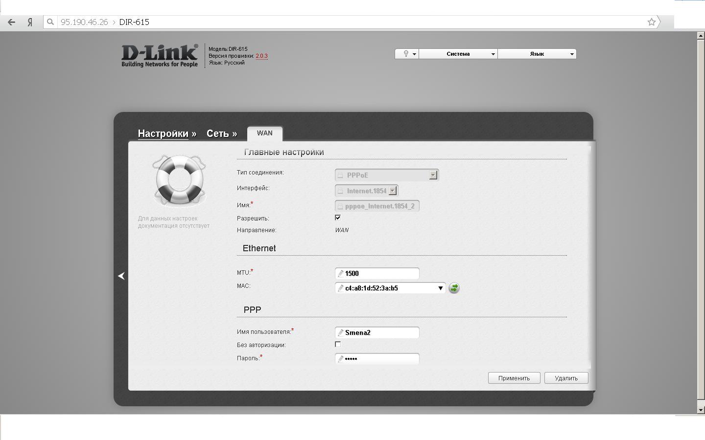

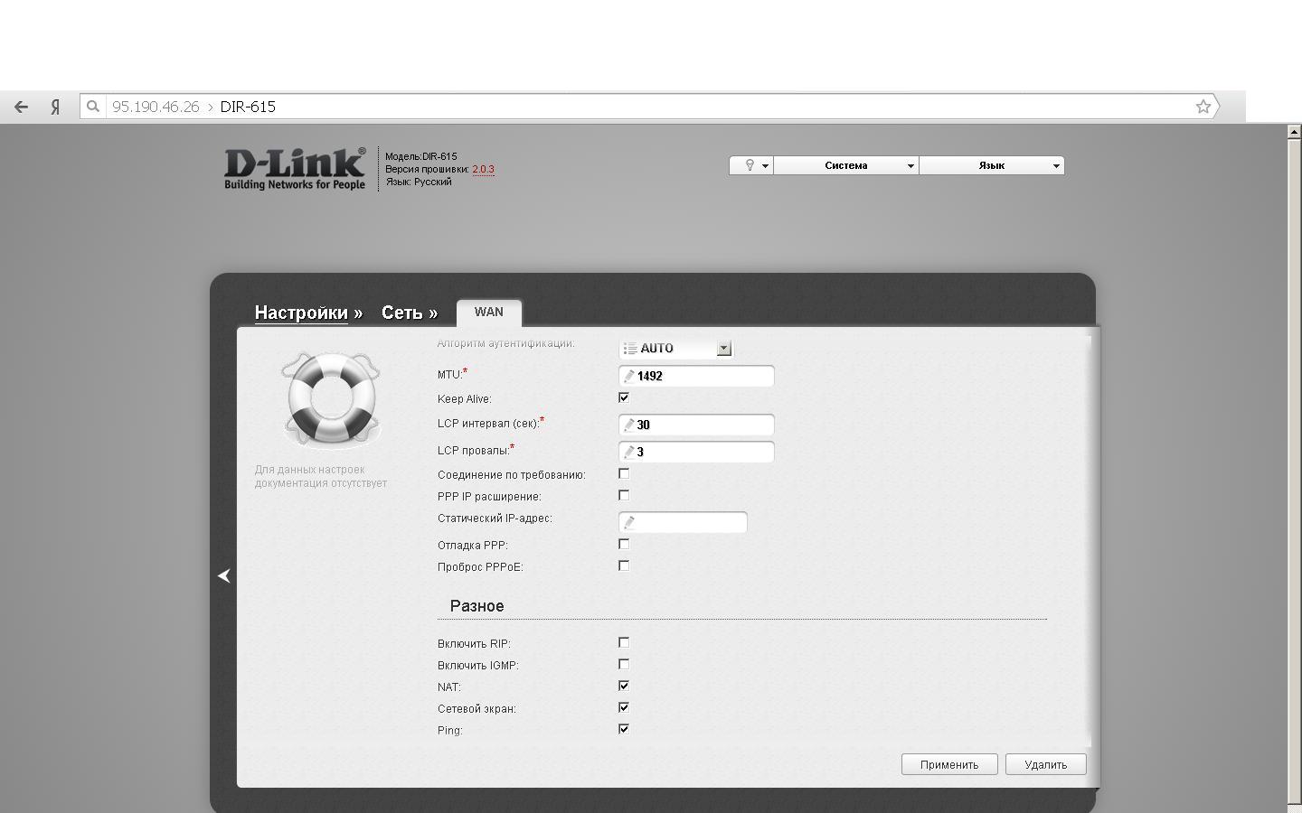

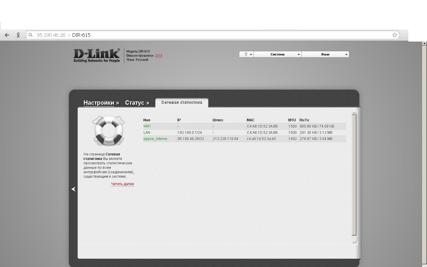

Добрый день!
скриншоты приложил.
Заметил, что с устройства пинг до "интернета" есть, а вот с компьютера уже нет.

wan_next.jpg [ 83.6 KiB | Просмотров: 5885 ]
wan.jpg [ 90.53 KiB | Просмотров: 5885 ]

добавлен скриншот сетевой статистики.
Комментарий к файлу: сетевая статистика
net_stat.jpg [ 86.46 KiB | Просмотров: 5885 ]

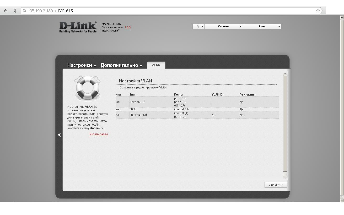

Сами же написали: "При настройке роутера с нетегированным vlan для интернета (телевидение в данном случае приходится отключать) интернет работает."
Может отсюда и надо начинать разбираться? Возможно нужен нетегированный вилан для интернета, а с тегом для IPTV (прозрачно)?

Здравствуйте.
Попробовал, интернет по предложенной вами схеме работает, меню на телевизоре загружается, а картинки нет.
Я так понимаю при моей схеме мультикаст на СТБ не будет ходить в тегированном vlan. У провайдера на коммутаторе (DES-3526) настроен IGMP multicast vlan и мультикаст мне отдается c нетегированным трафиком. Нужен интернет в тегированном vlan, как на ревизии К1 и К2, если такое конечно предусмотрено в ревизии N1.
