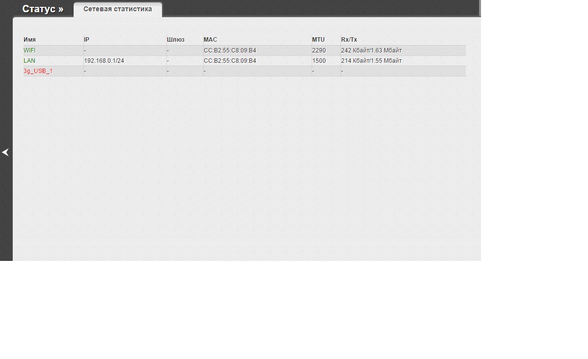

 Заголовок сообщения: Re: DIR-632
СообщениеДобавлено: Пт май 29, 2015 12:23
Зарегистрирован: Пт май 29, 2015 11:57
Здравствуйте, пытаюсь подключить интернет через 4G модем, ничего не получается, что я делаю не так?
Комментарий к файлу: 1
1.jpg [ 160.06 KiB | Просмотров: 7677 ]
Комментарий к файлу: 2
2.jpg [ 124.64 KiB | Просмотров: 7677 ]
Комментарий к файлу: 3
3.jpg [ 117.87 KiB | Просмотров: 7677 ]
СообщениеДобавлено: Пт май 29, 2015 12:27
Сообщений: 1060
Откуда: Ryazan
То, что вы делаете не так, написано в инструкции здесь - http://ftp.dlink.ru/pub/Router/DIR-632/ ... .12_RU.pdf на странице 203.

Jan 1 00:07:25 kernel: usb-storage: waiting for device to settle before scanning
Jan 1 00:07:25 kernel: cmd=8
Jan 1 00:07:25 kernel: usbcore: deregistering driver cdc_acm
Jan 1 00:07:26 dnsmasq-dhcp[849]: DHCPINFORM(br0) 192.168.0.37 00:26:b6:78:40:2d
Jan 1 00:07:26 dnsmasq-dhcp[849]: DHCPACK(br0) 192.168.0.37 00:26:b6:78:40:2d
Jan 1 00:07:26 start_sysusers: init ...
Jan 1 00:07:26 sysusers: close start_sys...
Jan 1 00:07:26 samba: start_samba: begin...
Jan 1 00:07:26 samba: start_samba: success!
Jan 1 00:07:26 init_ftp: success!
Jan 1 00:07:30 kernel: Vendor: HUAWEI Model: Mass Storage Rev: 2.31
Jan 1 00:07:30 kernel: Type: CD-ROM ANSI SCSI revision: 02
Jan 1 00:07:30 kernel: Vendor: HUAWEI Model: TF CARD Storage Rev: 2.31
Jan 1 00:07:30 kernel: Type: Direct-Access ANSI SCSI revision: 02
Jan 1 00:07:30 kernel: 1:0:0:0: Attached scsi generic sg0 type 5
Jan 1 00:07:30 kernel: sd 2:0:0:0: Attached scsi removable disk sda
Jan 1 00:07:30 kernel: usb-storage: device scan complete
Jan 1 00:07:30 kernel: sd 2:0:0:0: Attached scsi generic sg1 type 0
Jan 1 00:07:30 kernel: cmd=8
Jan 1 00:07:30 kernel: usbcore: registered new driver usbserial
Jan 1 00:07:30 kernel: drivers/usb/serial/usb-serial.c: USB Serial support registered for generic
Jan 1 00:07:30 kernel: usbserial_generic 1-1:1.0: generic converter detected
Jan 1 00:07:30 kernel: usb 1-1: generic converter now attached to ttyUSB0
Jan 1 00:07:30 kernel: usbserial_generic 1-1:1.1: generic converter detected
Jan 1 00:07:30 kernel: usb 1-1: generic converter now attached to ttyUSB1
Jan 1 00:07:30 kernel: usbserial_generic 1-1:1.2: generic converter detected
Jan 1 00:07:30 kernel: usbserial_generic 1-1:1.2: Generic device with no bulk out, not allowed.
Jan 1 00:07:30 kernel: usbserial_generic: probe of 1-1:1.2 failed with error -5
Jan 1 00:07:30 kernel: usbcore: registered new driver usbserial_generic
Jan 1 00:07:30 kernel: drivers/usb/serial/usb-serial.c: USB Serial Driver core
Jan 1 00:07:30 resident: start pppd on usb0_4
Jan 1 00:07:30 resident: stop pppd on usb0_4
Jan 1 00:07:30 kernel: cmd=4
Jan 1 00:07:30 resident: set lock on usb0_4, with "/var/lock/usb0_4.lock"
Jan 1 00:07:30 resident: stopped link(contype:ppp, iface:usb0_4)
Jan 1 00:07:30 pppd[962]: pppd 2.4.4 started by admin, uid 0
Jan 1 00:07:32 pppd[962]: Serial connection established.
Jan 1 00:07:32 pppd[962]: Using interface ppp0
Jan 1 00:07:32 pppd[962]: Connect: ppp0 <--> /dev/PPP
Jan 1 00:07:33 resident_usb_handler: init_dongle return 0000
Jan 1 00:07:47 kernel: Priletela cmd=0x89f3
Jan 1 00:07:50 kernel: Priletela cmd=0x89f3
Jan 1 00:07:53 kernel: Priletela cmd=0x89f3
Jan 1 00:07:56 kernel: Priletela cmd=0x89f3
Jan 1 00:08:00 kernel: Priletela cmd=0x89f3
Jan 1 00:08:03 kernel: Priletela cmd=0x89f3
Jan 1 00:08:03 pppd[962]: LCP: timeout sending Config-Requests
Jan 1 00:08:03 pppd[962]: Connection terminated.
Jan 1 00:08:04 pppd[962]: Modem hangup
Jan 1 00:08:04 pppd[962]: lcp_close: unit:0, reason: "" (status: 16, state: 1, was_ip_down: 0)
Jan 1 00:08:06 kernel: Priletela cmd=0x89f3
Jan 1 00:08:09 pppd[962]: Couldn't get PPP statistics: No such device
Jan 1 00:08:09 kernel: Priletela cmd=0x89f3
Jan 1 00:08:12 kernel: Priletela cmd=0x89f3
Jan 1 00:08:15 kernel: Priletela cmd=0x89f3
Jan 1 00:08:19 kernel: Priletela cmd=0x89f3
Jan 1 00:08:20 pppd[962]: Connect script failed
Jan 1 00:08:21 pppd[962]: lcp_close: unit:0, reason: "" (status: 8, state: 1, was_ip_down: 0)
Jan 1 00:08:21 pppd[962]: Couldn't get PPP statistics: No such device
Jan 1 00:08:22 kernel: Priletela cmd=0x89f3
Jan 1 00:08:25 kernel: Priletela cmd=0x89f3
Jan 1 00:08:26 pppd[962]: Couldn't get PPP statistics: No such device
Jan 1 00:08:28 kernel: Priletela cmd=0x89f3
Jan 1 00:08:32 kernel: Priletela cmd=0x89f3
Jan 1 00:08:35 kernel: Priletela cmd=0x89f3
Jan 1 00:08:35 dnsmasq-dhcp[849]: DHCPINFORM(br0) 192.168.0.37 00:26:b6:78:40:2d
Jan 1 00:08:35 dnsmasq-dhcp[849]: DHCPACK(br0) 192.168.0.37 00:26:b6:78:40:2d
Jan 1 00:08:37 pppd[962]: Connect script failed
Jan 1 00:08:38 kernel: Priletela cmd=0x89f3
Jan 1 00:08:38 pppd[962]: lcp_close: unit:0, reason: "" (status: 8, state: 1, was_ip_down: 0)
Jan 1 00:08:38 pppd[962]: Couldn't get PPP statistics: No such device
Jan 1 00:08:41 kernel: Priletela cmd=0x89f3
Jan 1 00:08:43 pppd[962]: Couldn't get PPP statistics: No such device
Jan 1 00:08:44 kernel: Priletela cmd=0x89f3
Jan 1 00:08:48 kernel: Priletela cmd=0x89f3
Jan 1 00:08:51 kernel: Priletela cmd=0x89f3
Jan 1 00:08:54 kernel: Priletela cmd=0x89f3
Jan 1 00:08:54 pppd[962]: Connect script failed
Jan 1 00:08:55 pppd[962]: lcp_close: unit:0, reason: "" (status: 8, state: 1, was_ip_down: 0)
Jan 1 00:08:55 pppd[962]: Couldn't get PPP statistics: No such device
Jan 1 00:08:57 kernel: Priletela cmd=0x89f3
Jan 1 00:09:00 pppd[962]: Couldn't get PPP statistics: No such device
Jan 1 00:09:01 kernel: Priletela cmd=0x89f3
Jan 1 00:09:04 kernel: Priletela cmd=0x89f3
Jan 1 00:09:07 kernel: Priletela cmd=0x89f3
Jan 1 00:09:10 kernel: Priletela cmd=0x89f3
Jan 1 00:09:11 pppd[962]: Connect script failed
Jan 1 00:09:12 pppd[962]: lcp_close: unit:0, reason: "" (status: 8, state: 1, was_ip_down: 0)
Jan 1 00:09:12 pppd[962]: Couldn't get PPP statistics: No such device
Jan 1 00:09:13 kernel: Priletela cmd=0x89f3
Jan 1 00:09:17 kernel: Priletela cmd=0x89f3
Jan 1 00:09:17 pppd[962]: Couldn't get PPP statistics: No such device
Jan 1 00:09:28 pppd[962]: Connect script failed
Jan 1 00:09:29 pppd[962]: lcp_close: unit:0, reason: "" (status: 8, state: 1, was_ip_down: 0)
Jan 1 00:09:29 pppd[962]: Couldn't get PPP statistics: No such device
Jan 1 00:09:32 kernel: generic ttyUSB1: usb_serial_generic_open - failed resubmitting read urb, error -1
Jan 1 00:09:34 pppd[962]: Couldn't get PPP statistics: No such device
Jan 1 00:09:46 pppd[962]: Connect script failed
Jan 1 00:09:47 pppd[962]: lcp_close: unit:0, reason: "" (status: 8, state: 1, was_ip_down: 0)
Jan 1 00:09:47 pppd[962]: Couldn't get PPP statistics: No such device
Jan 1 00:09:52 pppd[962]: Couldn't get PPP statistics: No such device
Jan 1 00:09:53 kernel: generic ttyUSB1: usb_serial_generic_open - failed resubmitting read urb, error -1
Jan 1 00:10:03 pppd[962]: Connect script failed
Jan 1 00:10:04 pppd[962]: lcp_close: unit:0, reason: "" (status: 8, state: 1, was_ip_down: 0)
Jan 1 00:10:04 pppd[962]: Couldn't get PPP statistics: No such device
Jan 1 00:10:09 pppd[962]: Couldn't get PPP statistics: No such device
Jan 1 00:10:20 pppd[962]: Connect script failed
Jan 1 00:10:21 pppd[962]: lcp_close: unit:0, reason: "" (status: 8, state: 1, was_ip_down: 0)
Jan 1 00:10:21 pppd[962]: Couldn't get PPP statistics: No such device
Jan 1 00:10:26 pppd[962]: Couldn't get PPP statistics: No such device
Jan 1 00:10:37 pppd[962]: Connect script failed
Jan 1 00:10:38 pppd[962]: lcp_close: unit:0, reason: "" (status: 8, state: 1, was_ip_down: 0)
Jan 1 00:10:38 pppd[962]: Couldn't get PPP statistics: No such device
Jan 1 00:10:43 pppd[962]: Couldn't get PPP statistics: No such device
Jan 1 00:10:54 pppd[962]: Connect script failed
Jan 1 00:10:55 pppd[962]: lcp_close: unit:0, reason: "" (status: 8, state: 1, was_ip_down: 0)
Jan 1 00:10:55 pppd[962]: Couldn't get PPP statistics: No such device
Jan 1 00:11:00 pppd[962]: Couldn't get PPP statistics: No such device
Jan 1 00:11:11 pppd[962]: Connect script failed
Jan 1 00:11:12 pppd[962]: lcp_close: unit:0, reason: "" (status: 8, state: 1, was_ip_down: 0)
Jan 1 00:11:12 pppd[962]: Couldn't get PPP statistics: No such device
Jan 1 00:11:17 pppd[962]: Couldn't get PPP statistics: No such device
Jan 1 00:11:28 pppd[962]: Connect script failed
Jan 1 00:11:29 pppd[962]: lcp_close: unit:0, reason: "" (status: 8, state: 1, was_ip_down: 0)
Jan 1 00:11:29 pppd[962]: Couldn't get PPP statistics: No such device
Jan 1 00:11:34 pppd[962]: Couldn't get PPP statistics: No such device
