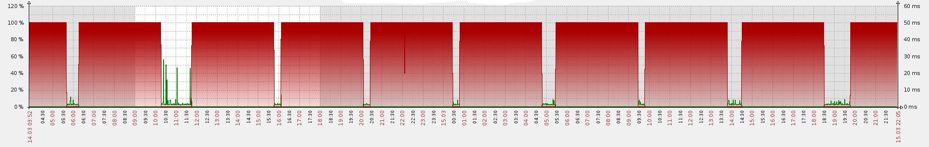

Ребят... ПОМОГИТЕ !!!! Пятый день ломаю голову... вот такая вот витуёвина...
В одной прекрасной организации задумал навести порядок с сетью ...
всё причесал всё уложил ... ну там проводки vlan подсети
картину сети прилагаю
так вот вопрос: есть vlan1 это админская vlan, есть zabbix в vlan2 юзерская сеть... всё было нормально заббикс следил (пинговал) за устройствами L2 с К1 по К4... но после того как добавились с К5 по К8, устройства с К1 по К4 зажили своей жизнью... совсем не понятно по каким правилам они стали то появляться то пропадать ... ну то есть заббикас из 2 вланы их то видит то не видит или видит то одно устройство то два или все сразу... не могу понять... хотя до момента добавления с К5 по К8 всё было ровно...
Клиенты проблем в работе не наблюдают всё вдят и всё пучком у них.
Сами устройства из VLAN1 видны всегда ... да же тогда когда их Заббикс не видит
куда копать уже не знаю
сеть из 200 компов

Комментарий к файлу: Пинги
image.jpg [ 162.92 KiB | Просмотров: 2048 ]
