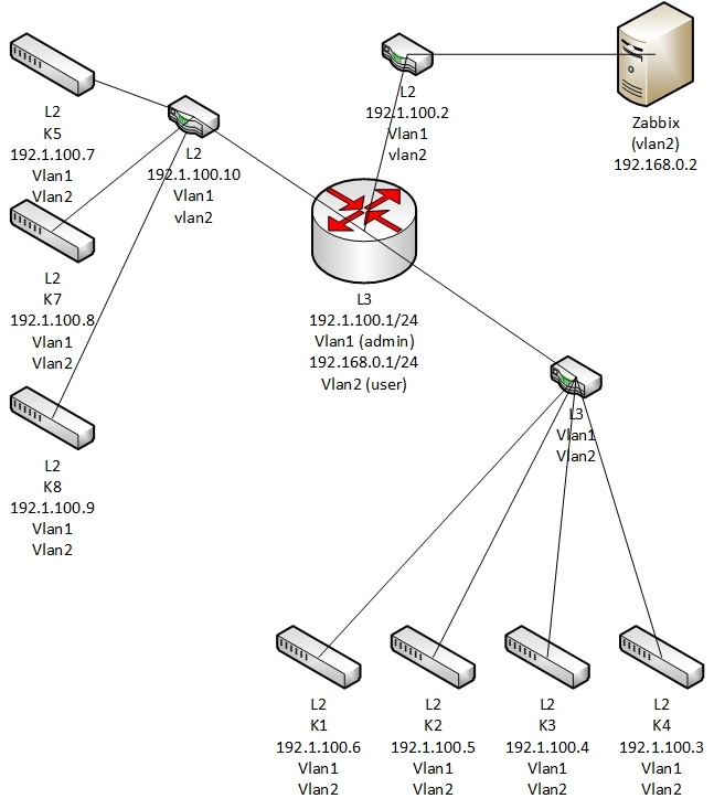

Ребят... ПОМОГИТЕ !!!! Пятый день ломаю голову... вот такая вот витуёвина...
В одной прекрасной организации задумал навести порядок с сетью ...
всё причесал всё уложил ... ну там проводки vlan подсети
картину сети прилагаю
так вот вопрос: есть vlan1 это админская vlan, есть zabbix в vlan2 юзерская сеть... всё было нормально заббикс следил (пинговал) за устройствами L2 с К1 по К4... но после того как добавились с К5 по К8, устройства с К1 по К4 зажили своей жизнью... совсем не понятно по каким правилам они стали то появляться то пропадать ... ну то есть заббикас из 2 вланы их то видит то не видит или видит то одно устройство то два или все сразу... не могу понять... хотя до момента добавления с К5 по К8 всё было ровно...
Клиенты проблем в работе не наблюдают всё вдят и всё пучком у них.
Сами устройства из VLAN1 видны всегда ... да же тогда когда их Заббикс не видит
куда копать уже не знаю
сеть из 200 компов
Ядро сети:
IP адреcа влан 1 и 2 присвоены
порты к которым подключены L3 настроены как тегированные для Vlan 1 и 2
устройства L3:
порты которые подключены к ядру настроены как тегированные для Vlan 1 и 2
IP адреcа из влан 1 присвоен (для управления)
Порты к которым подключены L2 настроены как тегированные для Vlan 1 и 2
Устройства L2
порты которые подключены к L3 настроены как тегированные для Vlan 1 и 2
все остальные порты в влан2 для клиентов
как-то так
Комментарий к файлу: Пинги
image.jpg [ 162.92 KiB | Просмотров: 2052 ]
Комментарий к файлу: Карта
image.jpg [ 90.87 KiB | Просмотров: 2052 ]

Какие конкретно модели устройств?
Устройства К6 я не нашёл :).
По существу вопроса:
1. Обновить прошивки.
2. Смотреть в сторону mac-адресов (одинаковые, пропадающие по какой-либо причине).

Ядро сети dlink dxs-3600
L3 уровень dgs-3620
L2 hp procurva 48 портов
Прошивы самые свежие везде
А про маки поподробней пожалуйста

У нас в сети была такая ситуация - поставили очередной L2 комутатор, завели в систему мониторинга и начали наблюдать картину примерно похожую на то, что описываете Вы. На выходе оказалось, что у нас в одном широковещательном домене (одном vlan) оказались два устройства (L2 коммутатора) с одним MAC адресом.
Проверяйте наличие маков в таблице коммутации коммутаторов по всей цепочке от zabbix, до конечного устройства. Обратите внимание на присутствие "левых" маков в оной (если таковые будут). Некоторые версии прошивок могут работать нестабильно.
Проверьте ограничение по количеству маков на портах (вланах), отсутствие влияния ACL и пр.
Всего не описать, причины могут быть самые разные. Нужно наблюдать и анализировать.
P.S. У меня на DGS-3620 (L2, L3, PIM) сейчас стоит прошивка v2.60.B019. Проблем не наблюдается.

Как и обещал...
включение (по совету специалиста компании D-link)
ip gratuitous-arps (помогло для части оборудования (2ух свичей))
interface vlan<ID>
arp gratuitous-send interval 600
ну а потом просто (ну это уж так контрольный как говорится в голову) то же по совету специалиста компании D-link
arp <ip> <mac>
но обратил внимание вот на что ... по show mac-address-table...
я увидел что один и тот же мак от одного свича dgs-1210-10p присутствует в разных VLAN , это нормально и как такое могло получиться ?

Для остальных помогло? Если "да", тогда в конце марта будет прошивка с полноценным решением проблемы, как я и говорил по телефону.
При определённых настройках из-за служебных пакетов это возможно.
