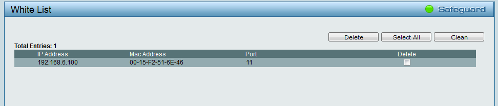

Включаю Smart Binding на 11 порту (ARP+IP) DHCP Snooping - Enabled.
PC, подключенный в этот порт с MAC 00:15:f2:51:6e:46, получает адрес 192.168.6.100.
Связка MAC-IP появляется в White List и соответствующее правило появляется на порту в ACL.
После этого адрес меняется вручную на 192.168.6.202, и все продолжает работать без изменений, пара MAC - старый IP остается в White List/
Комментарий к файлу: White list после получения адреса.
white_list.png [ 14.22 KiB | Просмотров: 7145 ]
