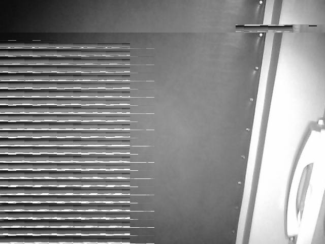

Проблема с новой камерой, Firmware version: 1.02 .
Каждый час происходит глюк видео картинки, с полосами. В результате этого камера думает что произошло движение и начинает слать видео на почту.
Прикладываю фоту которая приходит когда происходит срабатывание. Так камера устраивает полностью но этот баг весьма расстроил.
Может кто знает как это вылечить.
20130101_094049_00.jpg [ 39.89 KiB | Просмотров: 8268 ]
нда ..интересно.
Можете поподробнее описать.
1)Проблема появилась сразу после покупки?Вы включаете камеру у вас всё нормвльно- а потом через час такая картинка или же это кратковременная ситуация?
Этот баг пропадает?
2)Периодичность всегда одинаковая или же может случиться через час, а потом через день.
3)Какая ОП у вас стоит?
3)Потеря картинки в каком ПО наблюдается(IE, D-ViewCam)?
4)Настройки видео какие в камере?
5)Камера в сети? в локалке?
6)Антивирусники и т.п стоят на машине с которой занимаетесь с камерой?

1) у меня настроена отсылка картинки на почту при срабатывании движения на камере. Оставлял в таком режиме камеру на ночь, баг проявляется рандомно, те раз 5 - 6 за ночь иногда 2 раза в час иногда 1 раз в 2 часа. Появляется всегда, камеру пробовал перегружать, и делать рессет.
2) Уточню, у меня не постоянно такая картинка, более того на видео этого бага не увидеть. Но тк настроена камера слать скрин на котором произошло движение она шлет одну фоту те 1 кадр. Где можно наблюдать подобное искажение изображения. Видео по кадрам я не смотрел, тк понял и так что проблема в глюке картинки.

да срабатывает постоянно, когда включен детектор. Вот например включил к картинке еще и видео чтоб присылало на почту. Так вот в некоторых видео видно, как идет искажение изображения.

Эти глюки не статичны - доли секунды. Но этого хватает для некорректной работы датчика срабатывания. Хотя вот думаю параметр чувствительность как раз отвечает за количество изменений в кадре за интервал времени. те если больше 2х секунд будет обрабатываться отрезок, то глюк видео длиной в 0,5 секунды не будет приниматься к учету.
Вот видео к примеру, чтоб вы понимали http://video.yandex.ru/users/nilayer28/view/1
на 1й секунде внизу экрана, и на 6й секунде.

У меня таких камер три. И еще есть 2310l и 5211L. Так вот этот глюк проявляется на всех 933 и один раз был на 2310. Регулярность проявления - 10-20 раз в день. Чувствительность менять не рекомендую, она не влияет. Можно поменять количкство fps с 30 до 4, тогда глюк будет в 10 раз реже.

) спасибо за сообщение. Очень жаль но видимо проблема не в конкретной камере. Свою мне удалось со 2го раза сдать в сервис. Зафиксировали ложные срабатывания, и передали инженерам...
Поскольку это срабатывание длится доли секунды, можно просто поменять в прошивке алгоритм срабатывания движения увеличив интервалы сравнения кадров. Будем надеяться что программеры отреагируют...

Программное обеспечение FW 1.03_b08
Новые функции:
- Новый mydlink агент 2.0.17-b55
- FTP по умолчанию изменен в пассивный режим работы
- Поддерживает Windows 8.1 + Internet Explorer 11
- WPS индикатор будет гореть 10 сек. после успешного соединения WPS
- Поддерживает Java 7 Update 51
- Время по умолчанию установлено 01.01.2014
Исправленные ошибки:
- SSL сертификат будет автоматически регенерироваться при первоначальной конфигурации/сбросе к заводским настройкам
- Изменены параметры сенсора для устранения мерцания изображения
- Исправлены некоторое проблемы с повреждением кадров
- Исправлена проблема обработки событий с портала mydlink (обнаружение звука)
