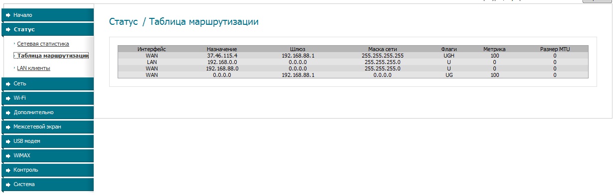

Сделал я схему с двумя роутерами: первым идет MikroTik, в который вставлен 3G-модем, вторым - DIR-320 (да я знаю, что это велосипед, но по другому не умею :(
На DIR-320 опять создал в Подключениях PPTP, в статусе вижу, что оно тоже подключено.
Теперь как сделать так, чтобы трафик в интернет уходил через этот PPTP?
Что мне дальше нужно сделать и что, где прописывать? По прежнему все варианты, которые я пробовал вбить в Дополнительно - Маршрутизация после нажатия кнопки Сохранить сразу пропадают. Может что-то с прошивкой?
НА всякий случай прикладываю сразу скрины с IP.
Спасибо!
3.jpg [ 76.05 KiB | Просмотров: 3190 ]
2.jpg [ 88.53 KiB | Просмотров: 3190 ]
1.jpg [ 81.15 KiB | Просмотров: 3190 ]

На третьем скрине шлюзом указан WAN. Ставьте на PPTP, чтобы сделать его шлюзом по умолчанию.
