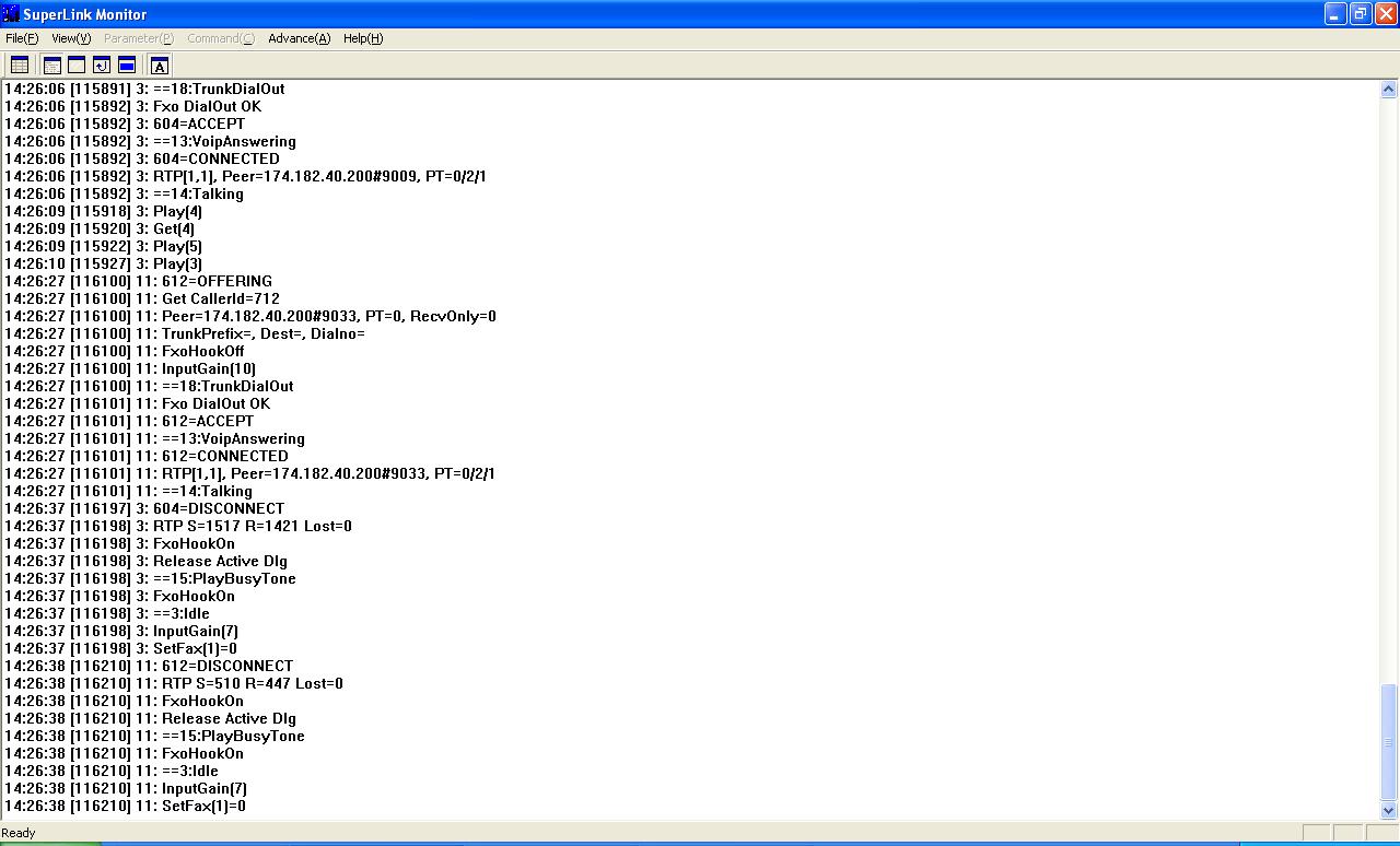

Добрый день! Есть связка абонентский шлюз DVG-2016S и станционный DVG-3016S. Настроены просто на выдачу линий с АТС удаленному офису. Соотв. на на абонентском шлюзе настроены Hotline так, чтобы, при подъеме трубки попадаешь сразу на станционный шлюз и получаешь станцию. На станционном настроены Hotline так, чтобы при дозвоне на порт шлюза шлюз сразу отправляет звонок на соотв абонентский порт (абонентского шлюза). Всю конфигурацию могу предоставить.
Через разные промежутки времени происходит неожиданный обрыв разговора, просто как будто кто-то положил трубку. (см. Syslog.jpg)
Если смотреть через Syslog то в логе в этот момент проскакивает "Released By ME". Есть второй Лог, сделанный через slmon. Там в этот момент вроде как проскакивает "Fxo Detected CPT Busy", Где-то прочитал что нужно отключить Auto Learning - отключил... не помогло, Снизил до 1 значение BTC Detection Sensitivity, ситуация не изменилась. Пробовал изменить CPT/ Cadense Settings. Определил длительность и частоту сигнала, попробовал вбить. Изменений 0. Куда копать не знаю. Прошу помощи!

Syslog.JPG [ 251.17 KiB | Просмотров: 6120 ]

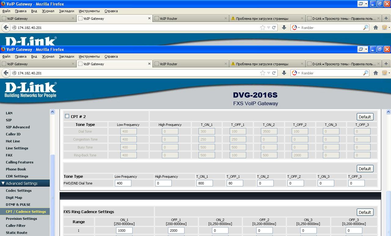

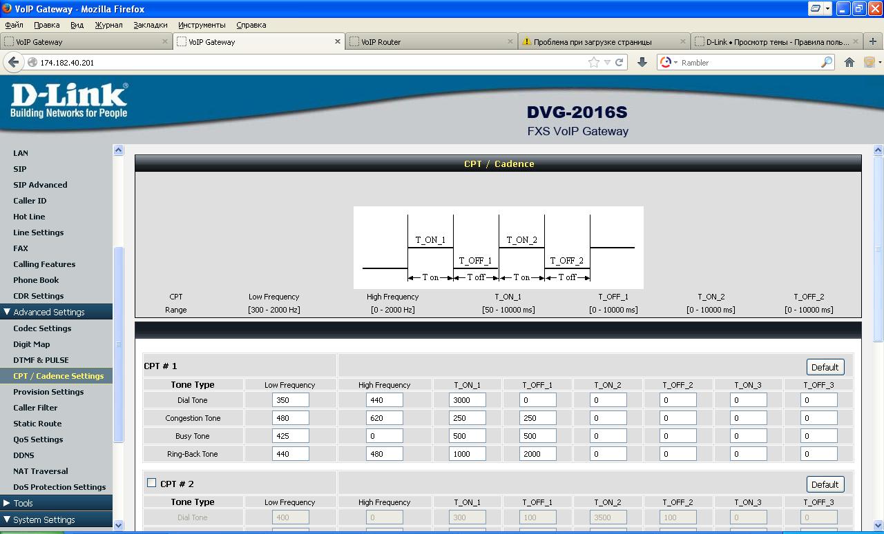

Выяснил некоторые обстоятельства, при отключении busy Tone Measurement совсем, разговор рвется, при этом я просто перестаю слышать собеседника. При вкл этой опции разговор рвется и выдается занято... ОЧЕНЬ НУЖНА ПОМОЩЬ!!! Куда копать подскажите??
Вот еще добавляю скриншоты настроек CPT/Cadence

Комментарий к файлу: 2016S
2.JPG [ 158.75 KiB | Просмотров: 6108 ]
Комментарий к файлу: 2016s
1.JPG [ 144.96 KiB | Просмотров: 6108 ]

CPT(2) - это первый профиль. Тут все правильно. Чтобы ошибочно не определялось "занято" по первому профилю, сделайте сигнал "занято" двухтональным. И настройте определение в BTC

На всякий случай: у нас в городских АТС как правило сигнал занято это импульсы с частотой 450 Гц и длительностью импульсов и пауз 0.35 с.
В CPT настраиваются тоны, которые будет генерировать ваш шлюз в трубку абоненту. Busy Tone имеет следующие параметры:
"Low Frequency" - первая частота,
"High Frequency" - вторая частота,
"T_ON_1" - длительность импульсов (в миллисекундах),
"T_OFF_1" - длительность пауз,
"T_ON_2" - длительность четных импульсов (если задана > 0),
"T_OFF_2" - длительность четных пауз (если задана > 0)
Если сделать как у города, то это 450, 0, 350, 350, 0, 0. Но есть проблема. По этим параметрам шлюз также определяет сигнал занято от FXO линии (вот сделали бы так чтобы это можно было отключить). Я не знаю почему, но у некоторых (а может у всех) этот алгоритм срабатывает ложно.
Я сделал следующее: Чтобы шлюзу было сложнее в голосовом потоке найти частоту сигнала "занято", я задал две частоты. То есть у меня "Busy Tone" = 480, 620, 350, 350, 0, 0. Таким образом шлюз "гудит" сразу двумя частотами 480 и 620 и выявить такие в голосовом потоке не может, поэтому определение busy по CPT не происходит (а происходит по BTC, там главное правильно задать длительности импульсов и пауз).
Второй профиль CPT (раньше из было три) мог быть использован при отметке чекбокса "Advanced Options" -> "Use Second CPT after SIP registered". Но потом чекбокс убрали (и третий профиль скрыли) и зачем сейчас второй профиль мне непонятно. Зачем третий был вообще осталось тайной для меня.
А профилей BTC несколько, потому что разные FXO могут быть подключены к разным станциям. Тут ваша догадка верная.
