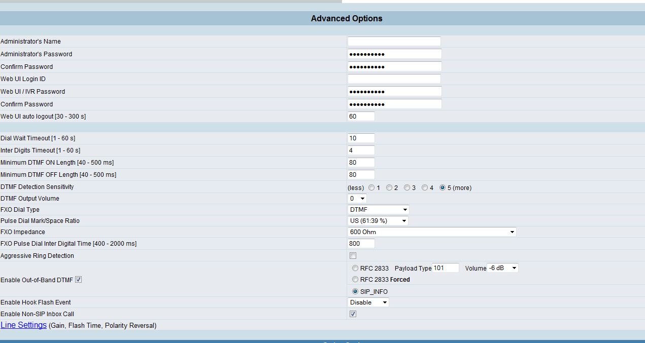

Картина следующая - при наборе девятки идут случайным образом либо сразу короткие гудки, либо сброс на "номер временно не может быть вызван", "номер не существует". Обычно идет после набора первых двух цифр номера - 9 для городской линии, 8-9-сброс. Иногда все же звонки выходит сделать. Вот логи и скриншот Cadecance Settings:

Включите out-of-band dtmf на SIP-INFO

СообщениеДобавлено: Вт дек 24, 2013 10:03
Зарегистрирован: Пт дек 13, 2013 14:44
Помогло изменение настроек DTMF:
5004s:
5004-dtmf.JPG [ 54.64 KiB | Просмотров: 4208 ]
6008s:
6008-dtmf.JPG [ 103.32 KiB | Просмотров: 4208 ]
СообщениеДобавлено: Пт янв 17, 2014 12:42
Зарегистрирован: Пт ноя 01, 2013 13:40
Сообщений: 10
Спасибо. применил изменения, и почти чудо, по набору со склада 9100 они услышали точное время, но при наборе 98499ххххххх, опять короткие гудки
