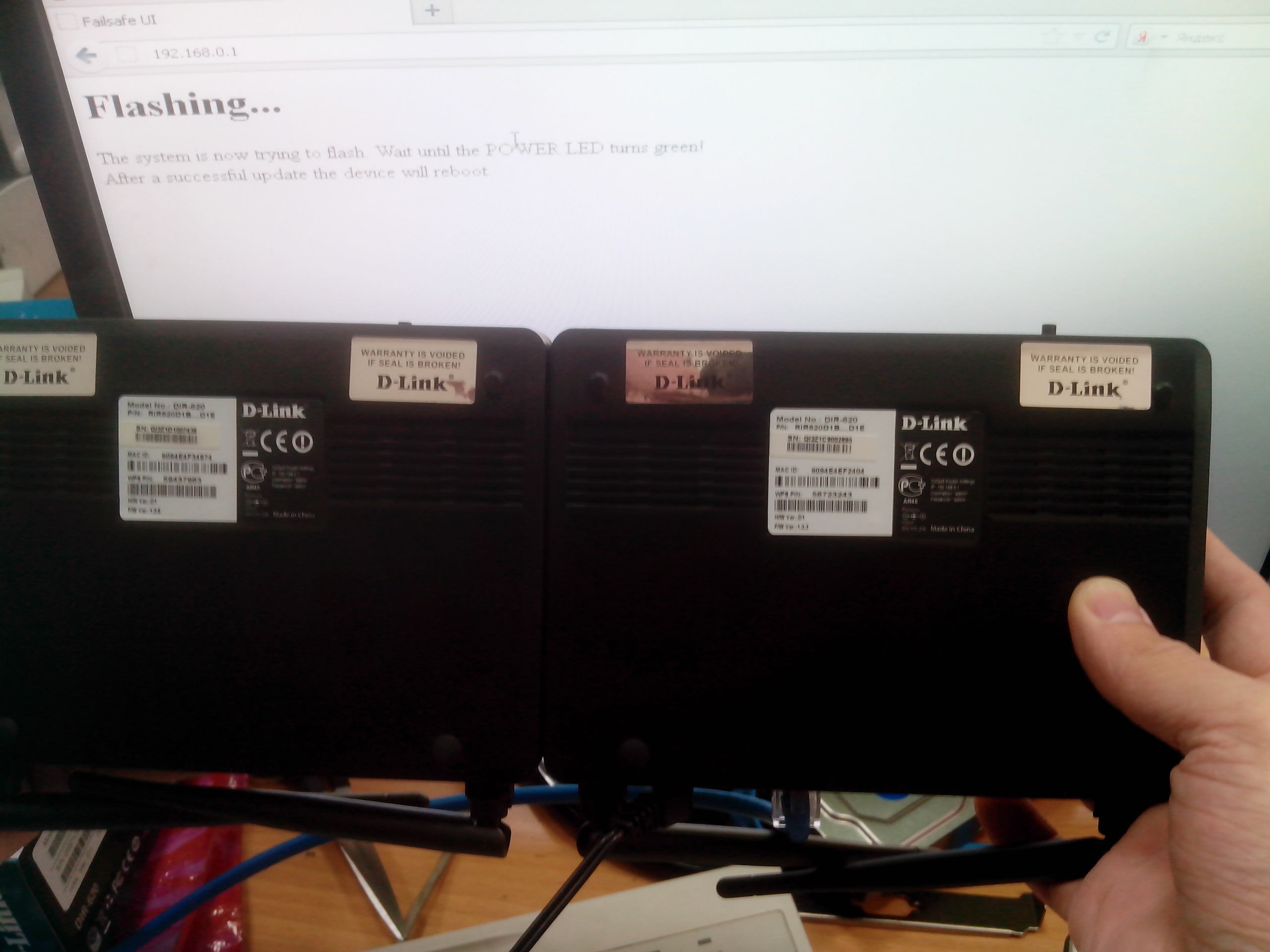

Добрый день. Подскажите как сбросить Dir 620 d1E?
Был до этого просто d1 так он сбрасывался долгим нажатием на reset. Этот вообще ни в какую не хочет. Сколько не держи эту кнопку долбанную, все равно выводит потом вебинтерфейс свой. Надо сбросить вообще в хлам, чтоб только прошивку можно было выбрать и все.
Здравствуйте. Сброс на заводские - удерживать кнопку 10 секунд.
Для ввода в аварийный режим - выключить питание, зажать ресет, включить питание и держать ресет еще 10 секунд. Предварительно задаем статические адреса на сетевой карте.

Представляю вашему вниманию два роутера DLINK.
Они одинаковые. За исключением одной детали. Кнопка Reset. У одних она выпирает, у других как бы утоплена. И таких роутеров у меня... штук 50 одних и штук 30 других. Так вот те, у которых кнопка утоплена (она кстати нормально нажимается, все как полагается, я разбирал, она реально просто утоплена глубже), нифига не вводятся в аварийный режим. Только сброс на заводские настройки делается. А вот в аварийный - фиг.
Те, у которых кнопка выпирает - все делают как надо.
Я и не знаю что делать. Только что все перепроверил...

СообщениеДобавлено: Ср ноя 06, 2013 11:42
Сообщений: 2666
Откуда: Санкт-Петербург
А в аварийный режим Вы как входите? Отключаете питание и зажимаете утопленную кнопку и не отпуская её включаете питание, держа ещё в течении длительного времени и потом отпускаете? Может через tftp -i 192.168.0.1 put <путь_имя_прошивки> заливается через аварийку?

СообщениеДобавлено: Ср ноя 06, 2013 11:47
Зарегистрирован: Ср ноя 06, 2013 09:14
Сообщений: 8
Да, держу 10 секунд. На одних работает, на других нет.

ViverraXX писал(а):
У как интересно... А как у них с покрытием WiFi - одинаково или тоже есть отличия?
Не могу сказать. ВайФай не нужен вообще, мы его не проверяли. У нас своя заливка, которая должна литься только из аварийного режима. И вайфай там не юзается. Вся суть в том, что в нашей заливке вшиты нужные нам дрова на определенные ГГГ модемы.
СообщениеДобавлено: Ср ноя 06, 2013 11:51
Сообщений: 2666
Arikus писал(а):
Может загрузчик разный, как предположение.
СообщениеДобавлено: Ср ноя 06, 2013 11:53
Сообщений: 8
Mihail821 писал(а):
Arikus писал(а):
Я тоже так подумал, вот и пытаюсь выяснить тут, может кто знает )
СообщениеДобавлено: Ср ноя 06, 2013 11:55
Сообщений: 2666
Просто, например, на D-Link Dir-620 A1 тоже не было возможности аварийного восстановления, до бета-версии новых прошивок 2.х.х. Поэтому мы туда заливали альтернативные загрузчики от Zyxel Keenetic и Wive-NG-RTNL, чтобы иметь возможность потом вливать всё что угодно.
