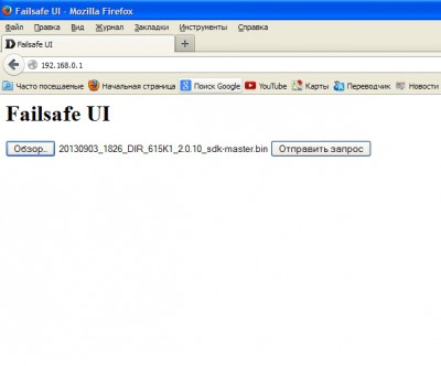

nickdir писал(а):
Kmexan писал(а):
Alexey Vitko писал(а):
Откат на старые версии проводится через аварийный режим.
Задайте на сетевой карте адрес компьютеру вручную в свойствах протокола TCP/IP, например, IP 192.168.0.2 маска 255.255.255.0 шлюз 192.168.0.1 предпочитаемый DNS-сервер 192.168.0.1. Затем отключите питание роутера, зажмите кнопку "Reset", включите питание и удерживайте кнопку еще 10 секунд. Далее обратитесь по адресу 192.168.0.1 и вставьте прошивку по запросу.
Но для начала, покажите сообщения журнала событий после разрыва интернета.
Здравствуйте установил прошивку 2.0.11, тепер роутер не принимает не одну прошивку, проделанную выше операцию я делал он не сбрасывается? что делать? может чего не правильно делаю? не понял что такое и как и где ввести IP 192.168.0.2 маска 255.255.255.0?
заходишь по адресу
Панель управления\Сеть и Интернет\Сетевые подключения
затем:
правой кнопкой на сетевое подключение по кабелю -> свойства -> в открывшемся окне пролистываешь вниз вниз бегунок и выбираешь
Протокол интернета версии 4 (TCP/IPv4) (два раза клацни оно откроется)
переключаешь галочку в использовать следующий адрес и вводишь:
нажимаешь ОК. :!: И проделываешь всё то, что написал тебе выше по аварийной загрузке.
Ниже я прикрепил тебе картинку в которой нарисовано как это сделать) извини рисовал на тачпаде)
Спасибо за подробность, все сделал нашел.

Kmexan писал(а):
Теперь следующая проблема роутер не воспринимает RESET. что проделываю - выключаю роутер, зажимаю RESET и включаю, выдерживаю 10сек - реакции ноль, правильно?. Связи по ВИФИ нету. Вопрос прошивать нужно через провод(подключенный к роутеру и компьютеру) или ВИФИ?, по ВИФИ я его не вижу но загрузка(через оперу не закрытой страницы) прошивки прошла!!! Перезагрузил роутер, прошивка старая не куда не делась. Заводские настройки можно вернуть из самого роутера через http://192.168.0.1/ или это не то? Нужно через ресет? Нужен провод? Сетевая карта не работает.
По WiFi прошивать как говорят большая опасность!
Для того что бы прошить, к роутеру надо подключиться. Именно для этого вы должны настроить сетевую карту ПК по методе на картинках:
- IP 192.168.0.2 маска 255.255.255.0 шлюз 192.168.0.1 предпочитаемый DNS-сервер 192.168.0.1
Этих настроек не достаточно для соединения ПК (ноутбука) и РОУТЕРА по WiFi, эти настройки для соединения по проводу (кабелю из комплекта роутера): LAN1 РОУТЕРА - LAN СЕТЕВОЙ КАРТЫ ПК (ноутбука).
Провод (кабель) провайдера надо отсоединить от WAN порта роутера.
После 10-ти секундного доудержания кнопки РЕСЕТ ничего не происходит, хотя по индикации можно понять что режим изменился.
После набора в браузере 192.168.0.1 должны оказаться на страничке аварийной загрузки - download/file.php?id=3135&t=1 (как то так). Находите нужную прошивку и запускаете процесс.
P.S. у нас это так - viewtopic.php?f=3&t=153308&start=2370#p878729 - думаю у вас не сильно отличается...
Аварийный режим - viewtopic.php?f=3&t=153308&start=2370#p878729
Инструкция - ftp://ftp.dlink.ru/pub/Router/DIR-615/D ... n/RevK/K1/

Kmexan писал(а):
заходишь по адресу
затем:
http://fotki.yandex.ru/users/stefanidze1980/view/854697/[/quote]
Там написано, что это только для кабеля.
Блин, ну иначе ни как. Найди у друга или у знакомых. Займет не более 5-ти минут. Дерзай.
Как написал выше у тебя будет вот такое окно:
