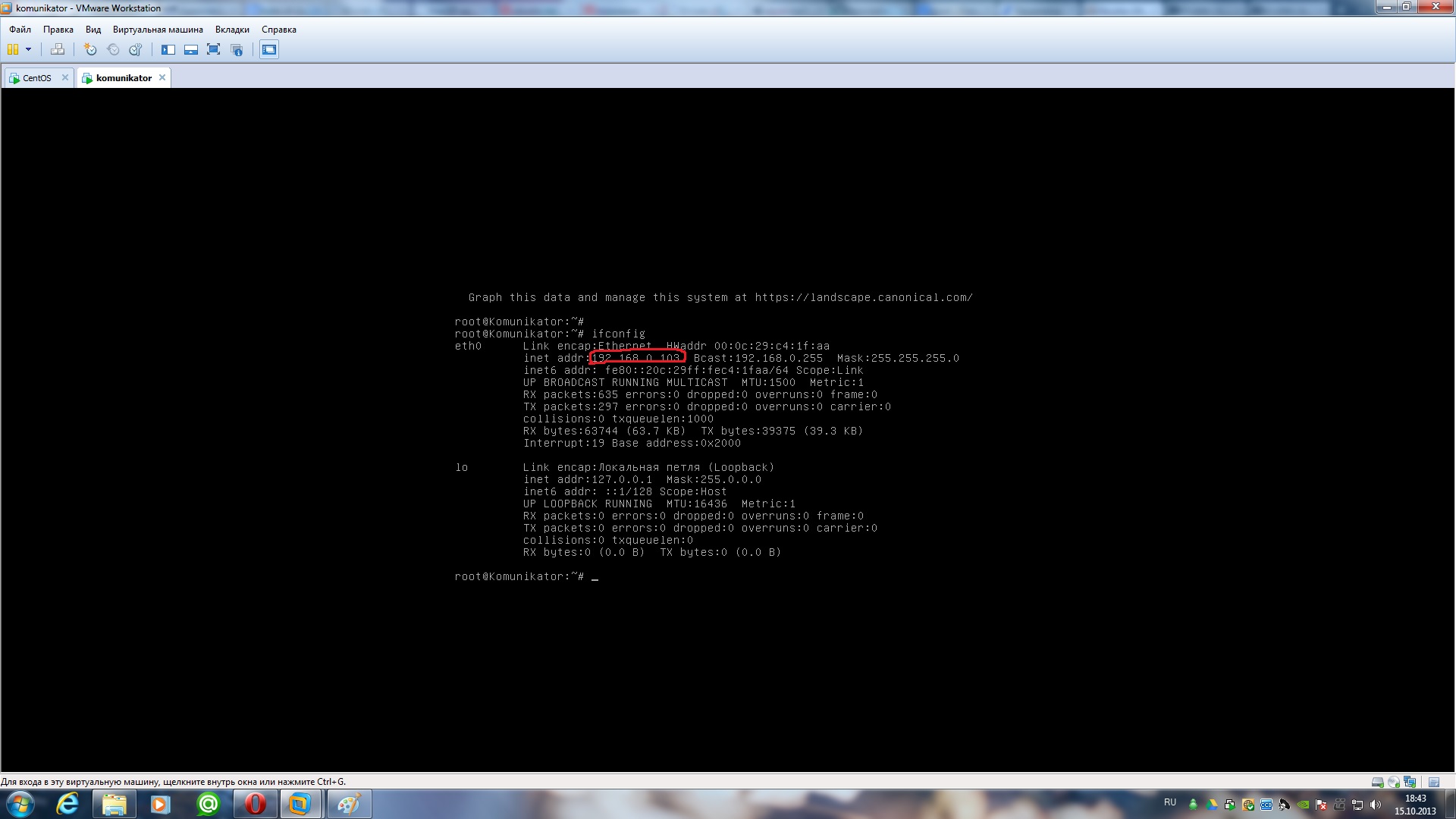

Здравствуйте у меня беда. Помогите советом кто в компитенте.
суть такая: есть комп с виндой,в нем стоит вмваре на которой болтается ubuntu server 1204 с установленным на ней kommunikator
по умолчанию она получила ип 192.168.*.*
все это стоит за роутером
как вынести ип адрес типо dmz зоны который назначил роутер,с целью того что бы другой человек через интернет мог подцепится к нему ? речьидет про sip.....
и вообще как узнать реальный айпи на убунте ?
ип адрес мне провайдер выдал статичный,он у меня не меняется

видите ли в чем дело, роутер серверу убунты на котором развернут комуникатор выдал внутренний локальный ай пи 192,168,0,**** заходя на роутер в графу статус-графа интернет видим ип 10.198.166.**** см скрин
а заходя с локальной машины под виндовс или с сервера по адресу http://www.myip.ru/ru-RU/index.php получаем ай пи 62.249.146.*** вопрос, как все таки правильно настроить все это дело что бы оно заработало, в дмз зону тоже не понятно какой ип выносить, был бы оч благодарен если бы кто то смог помочь удаленно

Что-то Вы совсем запутали всех - в поле интернет на роутере, на последнем скрине - это Ваш адрес в локалке провайдера (10.198.х.х) он Вам не нужен - это WAN-порт. 62.249.146.х - это ваш внешний IP адрес в интернете, он Вам нужен, чтобы по удалёнке обращаться к внутренным ресурсам в своей квартире вида 62.249.146.х:порт (на который нужно достучаться) (если Вы не дома, а хотите достучаться домой, внутри дома Вам пробрасывать ничего не надо - внутри локалки ничего не блокируется), Ваш роутер Выдаёт адреса в диапазоне: 192.168.0.х (на LAN и WiFi). Вам, чтобы из вне обращаться к своему SIP-серверу нужен адрес, который получает машина в виртуалке вида: 192.168.0.х (в настройках VMWare поставить чтобы сетевой интерефес был сбринджован - самый простой вариант, тогда он прозрачно будет пропускаться, если поставите NAT - придётся прокидывать порты два раза (через NAT виртуалки и NAT-роутера)), а так только на роутере.
P.S. У меня нет VMware - это платная программа, я пользуюсь опенсурсным VirtualBox, но идея должна быть аналогичной. Сетевые стандарты идентичны везде.
P.P.S. У вас клиент или сервер SIP-телефонии - что за "kommunikator" такой, какие ему нужны порты или диапазон портов. Что это, Берримор? (с)
