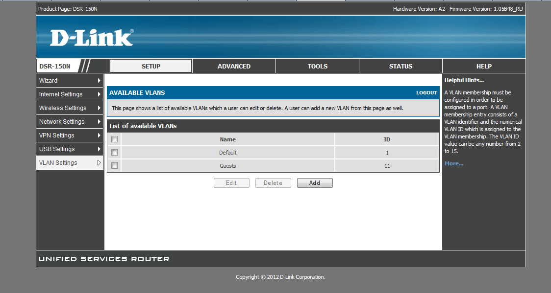

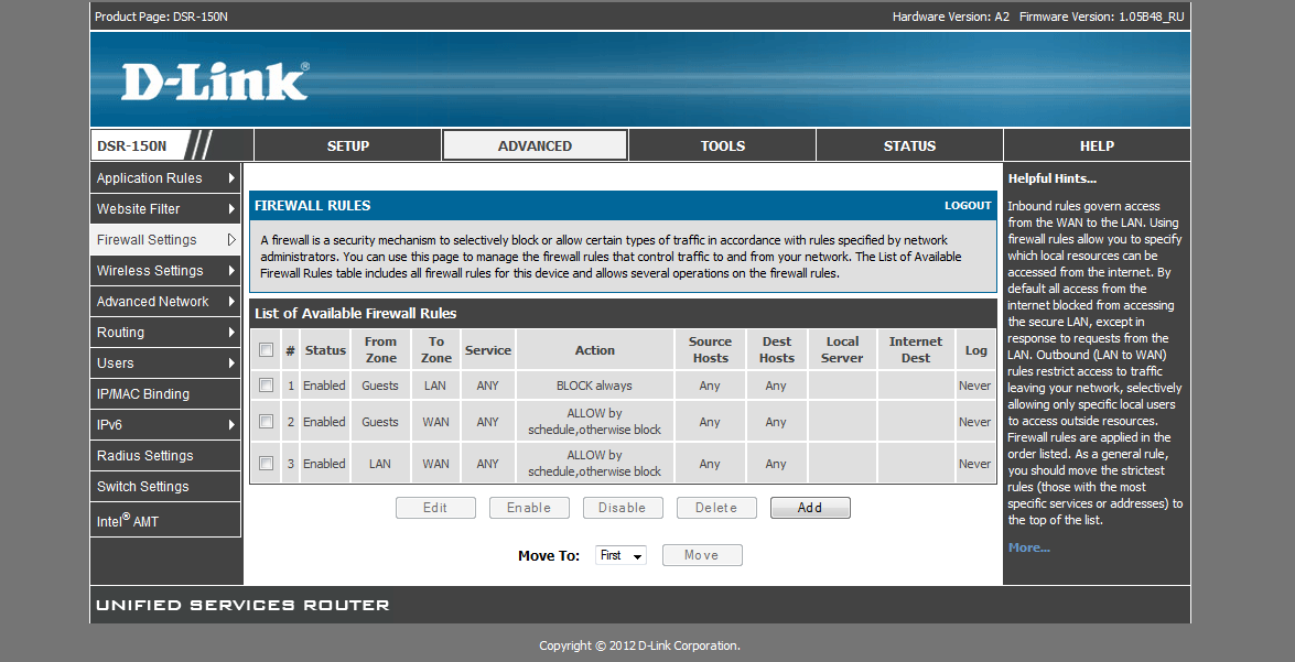

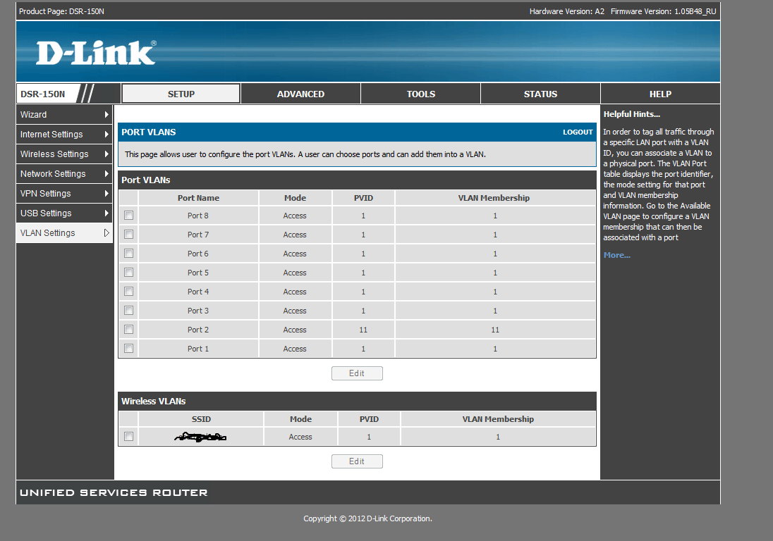

Смотрю тут обсуждения DSR-150N нет, но всё же напишу сюда.
Добрый день,
Тестируем маршрутизатор DSR-150N (под большой проект),
Revision: A2
Firmware Version: 1.05B48_RU
1) на данном маршрутизаторе создан IP домен 192.168.11.0/24 в Vlan'е 11 (Guests)
Хочу заблокировать доступ из сети 192.168.11.0/24 в сеть 192.168.10.0/24.
Конкретнее, что бы нельзя было управлять роутером DSR-150N.
Создаю правило (скриншот), правило не работает. Есть и пинги до маршрутизатора, и управление через web.
2) Ещё одну проблему нашёл, при убавлении мощности wi-fi, этот самый wi-fi наглухо отваливается.
Не знаю, может быть, и устройство зависает, но там подключится можно только через wi-fi было.
Комментарий к файлу: Настройки Firewall
Firewall Rules.png [ 77.61 KiB | Просмотров: 5631 ]
Комментарий к файлу: Настройка Vlan на портах
DSR-150N-Port_Vlan.png [ 69.45 KiB | Просмотров: 5631 ]
Комментарий к файлу: Доступные VLAN'ы
Available VLANs.png [ 54.9 KiB | Просмотров: 5631 ]

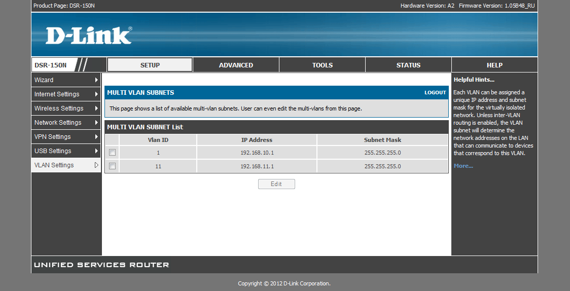

Настройки IP доменов
Комментарий к файлу: Настройки IP доменов
MULTI VLAN SUBNETS.png [ 54.8 KiB | Просмотров: 5631 ]
