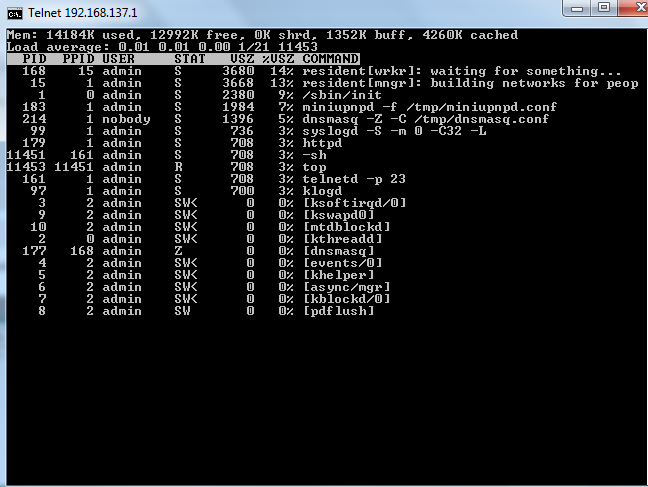

Если к роутеру можно подключиться по telnet, то командой "top" (http://ru.wikipedia.org/wiki/Top).

По какому порту телнетить?

23 стандартный, включить в вебморде надо, если можно. Вы же даже не сказали какая у Вас аппаратная ревизия 300 - их уже более 10 моделей.

В общем, картина примерно такая: http://4put.ru/pictures/max/748/2299057.jpg
Не очень силён. Но подозреваю, что сильной нагрузки на роутер не идёт.

Вообще, никакой загрузки нет - так что причина не в этом. Ищите источник проблемы, снимайте дампы на всех железках, сопоставляйте их с моментами возникновения проблем, логи курите - может новая железка недавно появилась в сети (не важно по проводу или без, которая что-то срёт). В общем, реально, с наскока не решите. Я бы попробовал воткнуть альтернативную прошивку, а потом послал руководство нафиг, ибо курить проблемы за копейки не админское дело.
