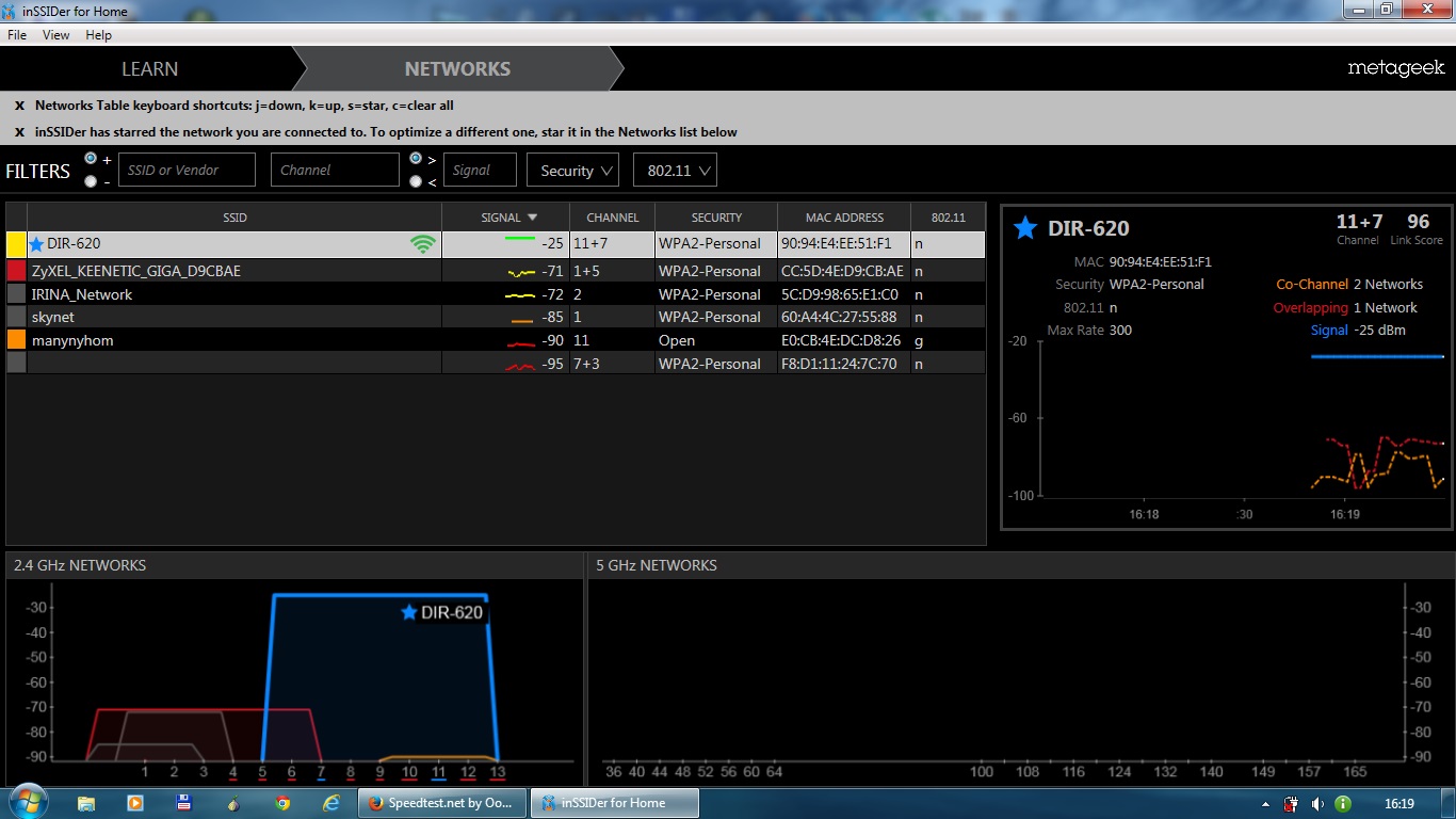

А вот по воздуху скорость резанулась и сильно: http://www.speedtest.net/my-result/3013750700
И это в 1 метре от роута. Плюс индикатор на обмен не реагирует - Тупо горит и всё.
Мощность сигнала вроде как не изменилась видно на скрине.
Вдруг ни с того ни с сего потерял сетевое окружение по воздуху. По проводу всё нормально.
Тестим дальше.
замер3.jpg [ 195.34 KiB | Просмотров: 8931 ]

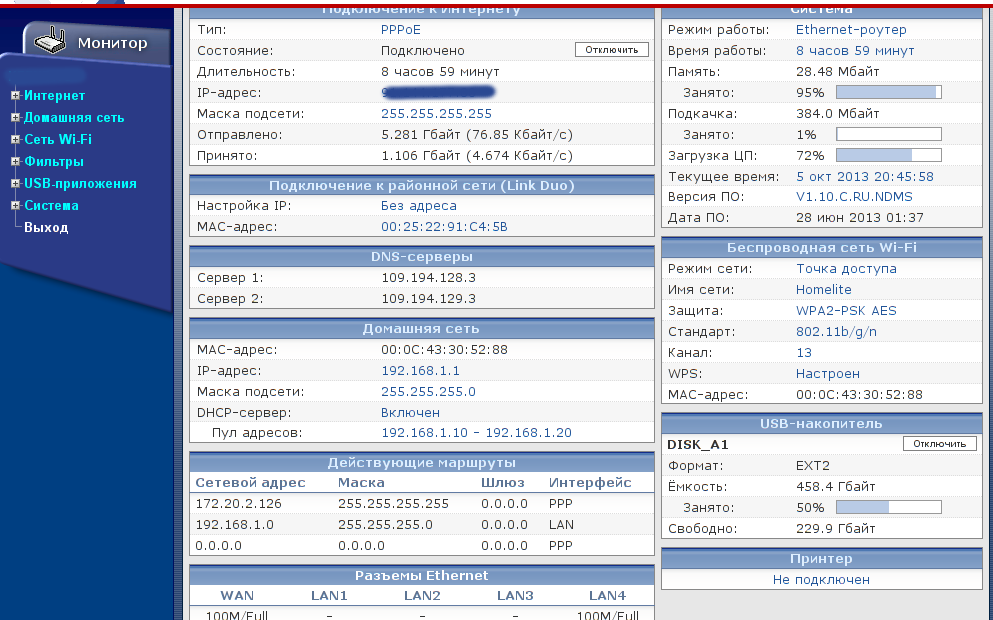

Сейчас решил поэкспериментировать. Работает transmission + по DLNA идут два фильма HD на компе и телевизоре. Нагрузка на процессор максимум 89 % . Свет сегодня вырубали поэтому только 9 часов работы.
rout.png [ 111.5 KiB | Просмотров: 8911 ]
