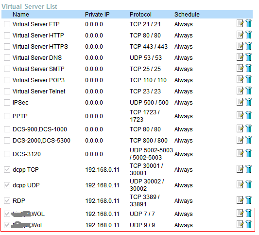

Вот настройки роутера:
02.PNG [ 35.25 KiB | Просмотров: 3475 ]

Пробовал настроить, как здесь:
viewtopic.php?f=3&t=62071
В firewall (в роутере) настроено правило «Magic Packet» с параметрами:
Откуда: WAN, любые адреса.
Куда: LAN, на адрес 192.168.0.255, порты 7-9, UDP.
Но лучше не стало.
Прошу помощи в настройке.
