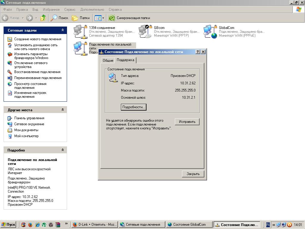

:roll: Ребята подскажите, какое выбрать подключение на роутере!!!нифига понять не могу, у мене можно два, какое все таки лучше?

PPPoE + Динамический или Статический IP (согласно рисунку). И там забить свой логин / пароль, по необходимости (если для подключения по локальной сети вводили какие-то данные), то IP, Шлюз, DNS провайдера.
вот что в локалке ))так у мене динам или стат?но по моему такого подключения на роутере нет(PPPoE + Динамический или Статический IP ) там или pppoe или динам или статич или рртр+динам или pptp+статич
03.JPG [ 94.71 KiB | Просмотров: 10387 ]
02.JPG [ 105.64 KiB | Просмотров: 10387 ]
01.JPG [ 102.19 KiB | Просмотров: 10387 ]
