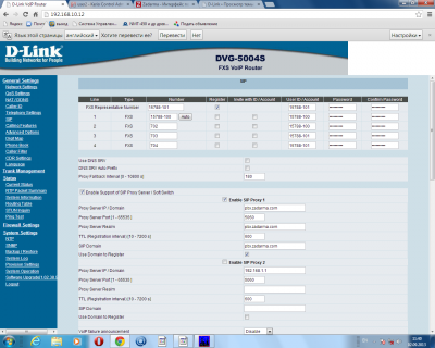

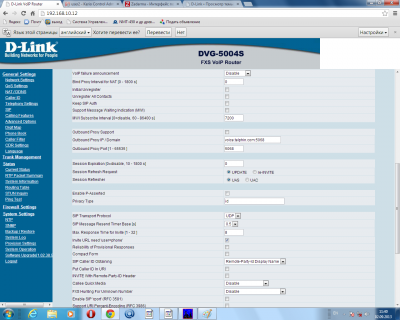

Купил dvg-5004s. Сложилось впечатление что весьма мутная железка. Весьма странное обновление прошивки и необходимость сохранять настройки и обязательно перезагружать её для их применения. Но основная проблема в том что не могу заставить её коннектиться её к серверу задарма. Все настройки ввожу а получаю Failed. Поддержка говорит что они не видят запросов на подключение. Но например к сипнету приконнектилось сразу. Что можно сделать. И ещё вопрос как с неё снять лог?

скриншоты настроек выкладывай

Лог снятый slmon и скриншоты настроек выложите.

11:37:36 [000133] Login == Ver(1.02.38.93.8338 2012/08/23 15:21:13) PId(242.DLink.NoPrefix.drtp.vlan) Drv(1.2.1.2158) Hw(SA7S4) == 0.6.7-1
11:37:40 [000169] NetLink(0) On
11:37:40 [000169] NetLink(1) Off
11:37:40 [000169] NetLink(2) Off
11:37:40 [000169] NetLink(3) Off
11:37:40 [000169] NetLink(4) Off
11:37:51 [000280] 4: Register Retry
11:37:51 [000280] 15788-100: Reg Not Performed
11:37:54 [000312] (S0) Chk RegPxy(0) Dn
11:37:54 [000312] *** Start Dns Query [_sip._udp.pbx.zadarma.com] 2 #2
11:38:08 [000449] Something Changed!
11:38:08 [000449] GRP_SIP
11:38:08 [000450] GRP_DIALING_PLAN
11:38:10 [000468] (S0) Chk RegPxy(0) Dn
11:38:10 [000468] *** Start Dns Query [_sip._udp.pbx.zadarma.com] 2 #2
11:38:12 [000492] 4: Register Retry
11:38:12 [000492] 15788-100: Reg Not Performed
11:38:14 [000509] Something Changed!
11:38:20 [000549] Something Changed!
11:38:21 [000558] Quit
11:38:21 [000558] UnregisterAll
11:38:21 [000558] 15788-100: Reg Not Performed
11:38:57 [000098] Receive Cmd=1100, ParaLen=5, Para=[Login]
11:38:57 [000098] Login == Ver(1.02.38.93.8338 2012/08/23 15:21:13) PId(242.DLink.NoPrefix.drtp.vlan) Drv(1.2.1.2158) Hw(SA7S4) == 0.6.7-1
11:39:03 [000166] NetLink(0) On
11:39:03 [000166] NetLink(1) Off
11:39:03 [000166] NetLink(2) Off
11:39:03 [000166] NetLink(3) Off
11:39:03 [000166] NetLink(4) Off
11:39:17 [000309] 4: Register Retry
11:39:18 [000309] 4: 15788-101=REGISTER
11:39:18 [000309] (S0) Chk RegPxy(0) Dn
11:39:18 [000309] *** Start Dns Query [pbx.zadarma.com] 0 #2
11:39:18 [000313] Dn(pbx.zadarma.com)=176.9.85.133
11:39:38 [000517] 4: Register Retry
11:39:38 [000517] 4: 15788-101=REGISTER
11:39:38 [000517] (S0) Chk RegPxy(0) Dn
11:39:38 [000517] *** Start Dns Query [pbx.zadarma.com] 0 #2
11:39:39 [000521] Dn(pbx.zadarma.com)=176.9.85.133
11:40:00 [000729] 4: Register Retry
11:40:00 [000729] 4: 15788-101=REGISTER
11:40:00 [000729] (S0) Chk RegPxy(0) Dn
11:40:00 [000729] *** Start Dns Query [pbx.zadarma.com] 0 #2
11:40:00 [000733] Dn(pbx.zadarma.com)=176.9.85.133
11:40:20 [000937] 4: Register Retry
11:40:20 [000937] 4: 15788-101=REGISTER
11:40:20 [000937] (S0) Chk RegPxy(0) Dn
11:40:20 [000937] *** Start Dns Query [pbx.zadarma.com] 0 #2
11:40:21 [000941] Dn(pbx.zadarma.com)=176.9.85.133
11:40:41 [001149] 4: Register Retry
11:40:42 [001149] 4: 15788-101=REGISTER
11:40:42 [001149] (S0) Chk RegPxy(0) Dn
11:40:42 [001149] *** Start Dns Query [pbx.zadarma.com] 0 #2
11:40:42 [001153] Dn(pbx.zadarma.com)=176.9.85.133
11:41:02 [001357] 4: Register Retry
11:41:02 [001357] 4: 15788-101=REGISTER
11:41:02 [001357] (S0) Chk RegPxy(0) Dn
11:41:02 [001357] *** Start Dns Query [pbx.zadarma.com] 0 #2
11:41:03 [001361] Dn(pbx.zadarma.com)=176.9.85.133
11:41:23 [001569] 4: Register Retry
11:41:24 [001569] 4: 15788-101=REGISTER
11:41:24 [001569] (S0) Chk RegPxy(0) Dn
11:41:24 [001569] *** Start Dns Query [pbx.zadarma.com] 0 #2
11:41:24 [001573] Dn(pbx.zadarma.com)=176.9.85.133
11:41:44 [001777] 4: Register Retry
11:41:44 [001777] 4: 15788-101=REGISTER
11:41:44 [001777] (S0) Chk RegPxy(0) Dn
11:41:44 [001777] *** Start Dns Query [pbx.zadarma.com] 0 #2
11:41:45 [001781] Dn(pbx.zadarma.com)=176.9.85.133
11:42:05 [001989] 4: Register Retry
11:42:06 [001989] 4: 15788-101=REGISTER
11:42:06 [001989] (S0) Chk RegPxy(0) Dn
11:42:06 [001989] *** Start Dns Query [pbx.zadarma.com] 0 #2
11:42:06 [001993] Dn(pbx.zadarma.com)=176.9.85.133
11:42:26 [002197] 4: Register Retry
11:42:26 [002197] 4: 15788-101=REGISTER
11:42:26 [002197] (S0) Chk RegPxy(0) Dn
11:42:26 [002197] *** Start Dns Query [pbx.zadarma.com] 0 #2
11:42:27 [002201] Dn(pbx.zadarma.com)=176.9.85.133
11:42:47 [002409] 4: Register Retry
11:42:48 [002409] 4: 15788-101=REGISTER
11:42:48 [002409] (S0) Chk RegPxy(0) Dn
11:42:48 [002409] *** Start Dns Query [pbx.zadarma.com] 0 #2
11:42:48 [002413] Dn(pbx.zadarma.com)=176.9.85.133

Проблема решилась. Оказалось стрим поганый провайдер. Видимо что то с портами мутит. Подключился через скайлинк и все заработало. Кстати никто не знает реально ли воайпи через скайлинк модем сделать? Потянет ли канал? У меня модем в Москве, модем с поддержкой Rev. A. И если потянет то сколько каналов.
