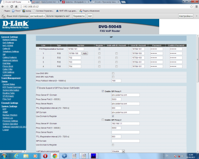

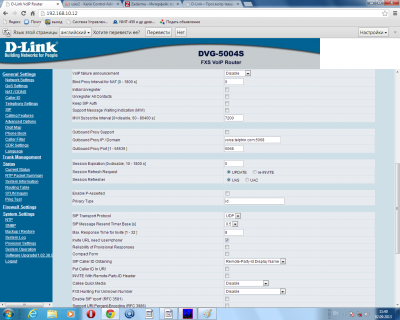

Купил dvg-5004s. Сложилось впечатление что весьма мутная железка. Весьма странное обновление прошивки и необходимость сохранять настройки и обязательно перезагружать её для их применения. Но основная проблема в том что не могу заставить её коннектиться её к серверу задарма. Все настройки ввожу а получаю Failed. Поддержка говорит что они не видят запросов на подключение. Но например к сипнету приконнектилось сразу. Что можно сделать. И ещё вопрос как с неё снять лог?

лог через tftpd32
скриншоты настроек выкладывай
СообщениеДобавлено: Пт авг 30, 2013 08:53
Сообщений: 4400
Лог снятый slmon и скриншоты настроек выложите.

2222.png [ 238.84 KiB | Просмотров: 3348 ]
1111.png [ 229.49 KiB | Просмотров: 3348 ]
