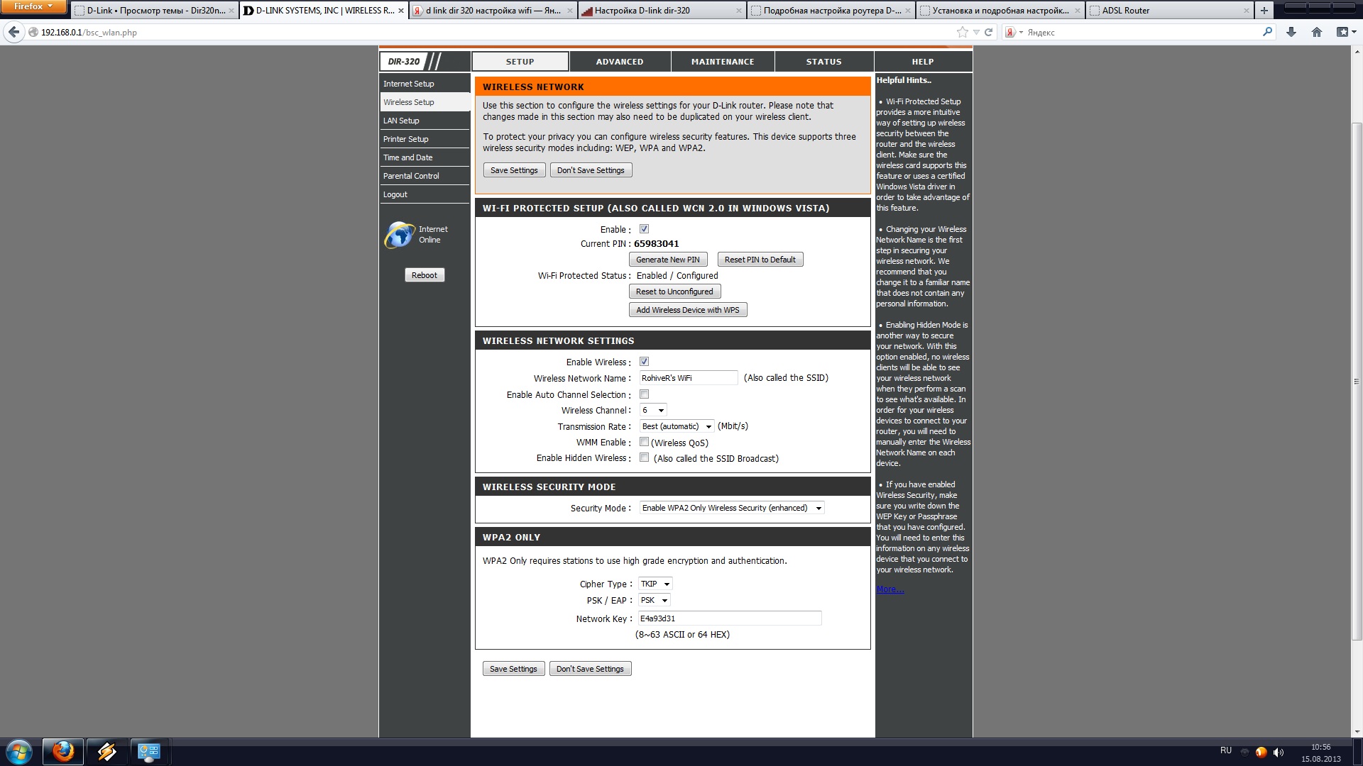

Сброс сделал, потому что не помнил логин\пароль(но помню что изменял). Из телефонной розетки ,через сплиттер, идёт шнур в адсл модем. От него идёт в гнездо Internet на роутере. Из роутера два кабеля 1) к пк(работает) 2) к приставке(не может автоматически получить ip адрес). По вай фаю подключены смартфон(андроид 2.3.6) и ноут(вин 7) которые теперь не могут подключиться к нему(пароль и название я в настройках роутера поставил по старому, и из смартфона,ноута удалял сеть и добавлял снова- не помогло). Соединение с провайдером походу поднимается на модеме.

ещё
routerwifi.jpg [ 338.2 KiB | Просмотров: 5985 ]
