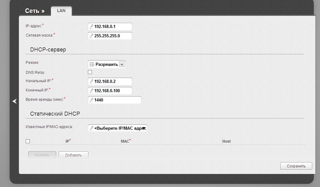

Комментарий к файлу: настройка роутера
роутер.jpg [ 152.46 KiB | Просмотров: 18107 ]

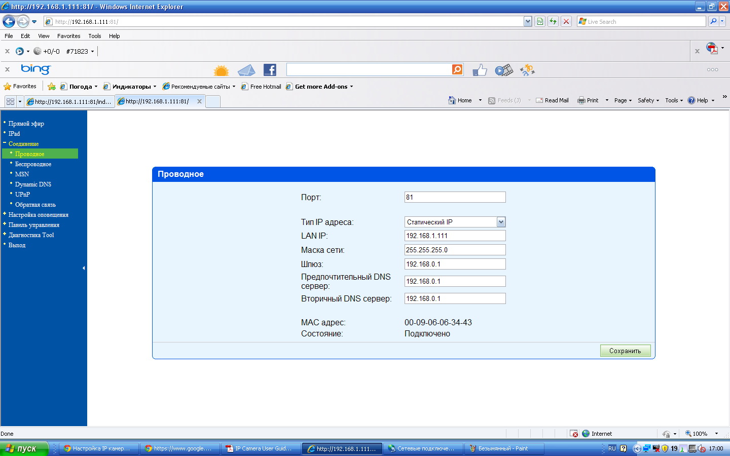

Комментарий к файлу: сетевая настройка камеры
камера2.jpg [ 200.1 KiB | Просмотров: 18107 ]

Интересное кино... ))) А почему у вас адрес камеры 192.168.1.111 при маске 255.255.255.0? Это ж совсем не та подсеть, в которой находится роутер (192.168.0.1)!!!

А почему у Вас адрес камеры: 192.168.1.111? Поставьте 192.168.0.111 (всё остальное оставьте так же) и, соответственно, чтобы зайти на камеру через роутер, в который она воткнута и в который воткнут ноутбук (у которого тоже IP по DHCP получается от роутера в этой же подсети т.е. 192.168.0.х), набираете в браузере: 192.168.0.111:81

СПАСИБО БОЛЬШОЕ
СергейП
Mihail821
ВЫ СУПЕР, это я и не делал, на самом видном месте оказалась проблема!
