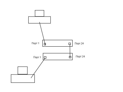

Схема подключения на картинке.
Команды выполнял след. (на обоих свитчах):
config vlan vlanid 200 add untagged 1
enable vlan_trunk
config vlan_trunk ports 24 state enable
Безымянный.jpg [ 16.23 KiB | Просмотров: 8523 ]

не хватает
config vlan vlanid 200 add tag 24
