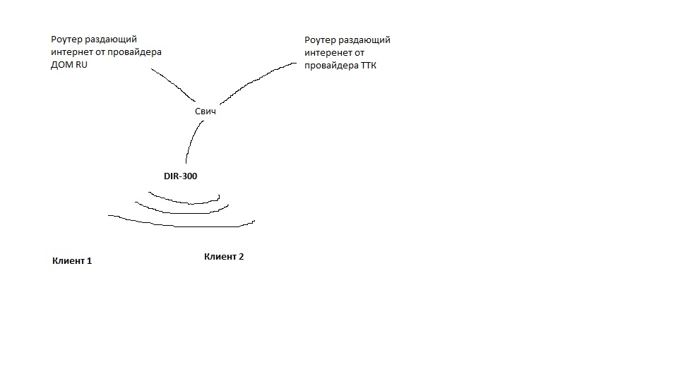

Заранее прошу прощения за качество схемы, не имею опыта в подобных делах.
IP адреса:
роутер раздающий интернет от DOM RU 192.168.0.1
роутер раздающий интернет от TTK 192.168.0.247
На данный момент при подключение устройства по вай фай, получаю интерент от DOM Ru
Пробовал прописать на ноутбуке в качестве шлюза указать 192.168.0.247, тогда интернет на ноутбук идёт от TTK.
Задача настроить DIR-300 так, что бы он по умолчанию раздавал только интерент от ТТК.

 Заголовок сообщения: Re: DIR-300 настройка интернета wi-fi
СообщениеДобавлено: Сб июл 13, 2013 12:57
Сообщений: 2666
Откуда: Санкт-Петербург
Я бы так сделал: первый роутер так и оставил бы 192.168.0.1 и диапазон DHCP: 192.168.0.100 - 192.168.0.255 (Дом.ру)
Второму роутеру назначил адрес: 192.168.1.1 и диапазон DHCP: 192.168.1.100-192.168.1.255 (ТТК)
Третий роутер получает адрес: 192.168.2.1 и диапазон DHCP: 192.168.2.100-192.168.2.255 (Dir-300). В настройках DIR-300 выбираю статическое соединение, и вписываю:
IP: 192.168.1.2
Маска: 255.255.255.0
Шлюз: 192.168.1.1
DNS: 192.168.1.1 (или провайдерские DNS ТТК забить)
P.S. В простейшем случае, в настройках Dir-300. Вместо Динамический IP (WAN), выбираем Статический IP, адрес: 192.168.0.x (не занятый ничем), маска: 255.255.255.0, шлюз: 192.168.0.247, DNS: 192.168.0.247 (или провайдерские DNS ТТК забить).

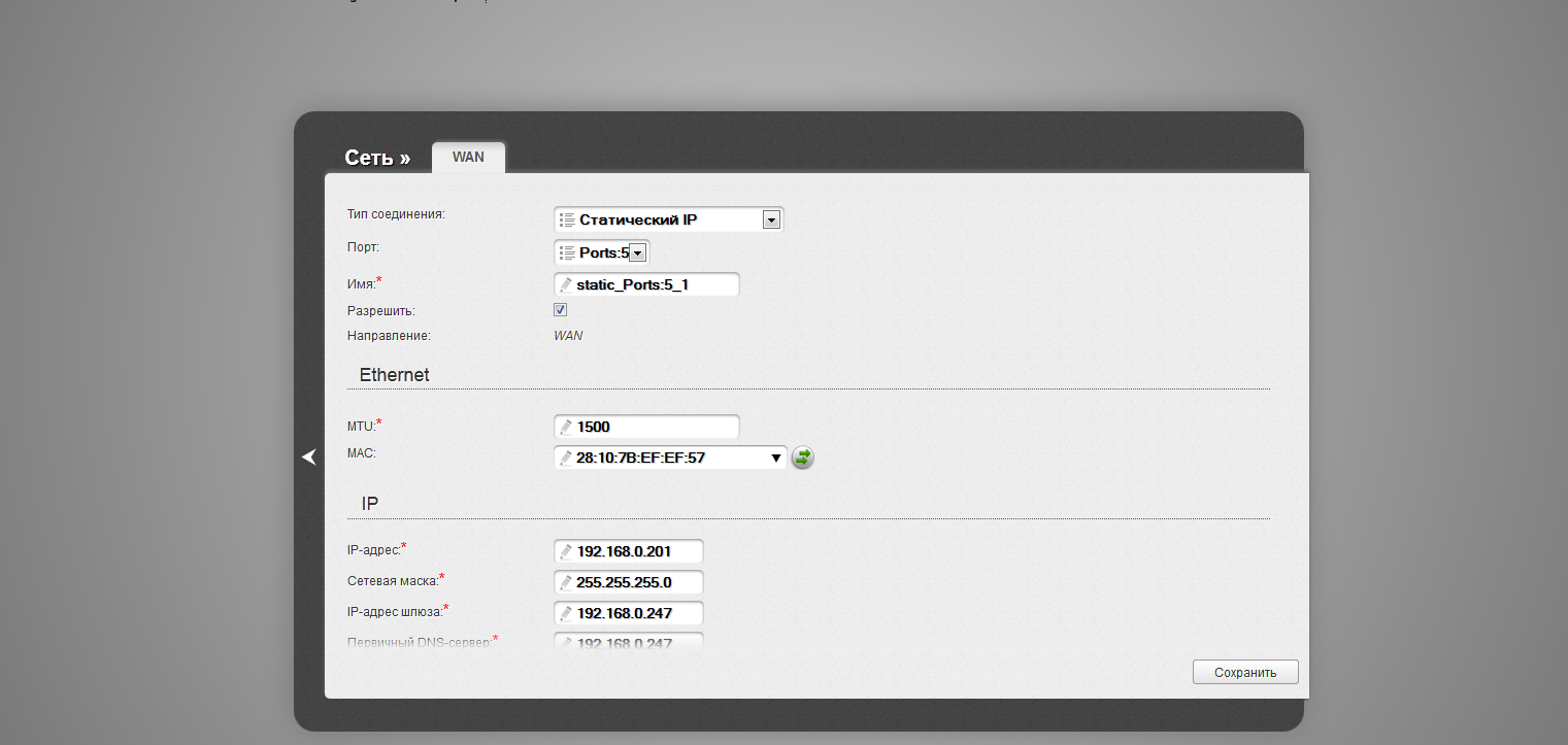

Попробовал указать вот такие настройки (см. скриншот)
На компьютере прописал шлюз 192.168.0.201 (пробовал и 192.168.0.200). Интернета нет.
Провод из свича воткнут в порт wan.
СообщениеДобавлено: Вс июл 14, 2013 08:16
Сообщений: 2666
На андроиде можно прописать шлюз и всё остальное, для этого надо параметры забивать статикой. Прямо сейчас держу планшет с 4.0.3.
Захожу в Настройки -> Wi-Fi (Выбираю нужное соединение, пролистываю чуть ниже (нажимаю галку "Дополнительно", пролистываю ниже "Настройки IP" (вместо DHCP выбираю пользовательские), пролистываю ниже и могу забивать: IP, Шлюз, Длину префикса сети, DNS 1,2). В общем Вы невнимательно искали, если не знаете, что на андроиде можно статикой забивать адрес, было бы странно, если бы нелья было.))
P.S. С такими вопросами Вам лучше будет сходить на курсы сетевого администрирования, хотя бы на "Основы сетей" (в частности, пара лекций посвящённых простейшей маршрутизации). А то я в шоке - зачем гадать, если есть масса мануалов, книг написано - читай не хочу.))
У вас схема простая, главное не запутаться в адресах: Роутер ТТК с интернетом за ним свитч (который можно условно опустить, он прозрачно пропускает дальше) далее Dir-300, чтобы пакеты проходили через Dir-300 до Роутера ТТК нужно прописать в Dir-300 произвольный не занятый IP в 192.168.0.х (так как роутер-ТТК в этой подсети), маску, шлюз (адрес роутера ТТК), ДНСы - а клиенты которые по вайфай цепляются к Dir-300 забиваются статикой уже с произвольным IP 192.168.0.y и шлюзом (адрес Dir-300), маска и ДНСы. Всё - мудрить не надо. Можно, вообще, обойтись без Dir-300, если зоны покрытия роутера ТТК хватает (тогда прописать его а не Dir-300 статикой в настройках клиентов вайфай).
P.P.S. Шлюз для клиентов получается по DHCP (если включить его на Dir-300), то клиенты получает шлюз Dir-300, поэтому важно чтобы в нём было прописан адрес: роутера ТТК (как у Вас на картинке, статикой). Он получает интернет через ТТК, а уже через свой DHCP назначает выдаёт IP клиентам дальше и раздаёт интернет на них.
