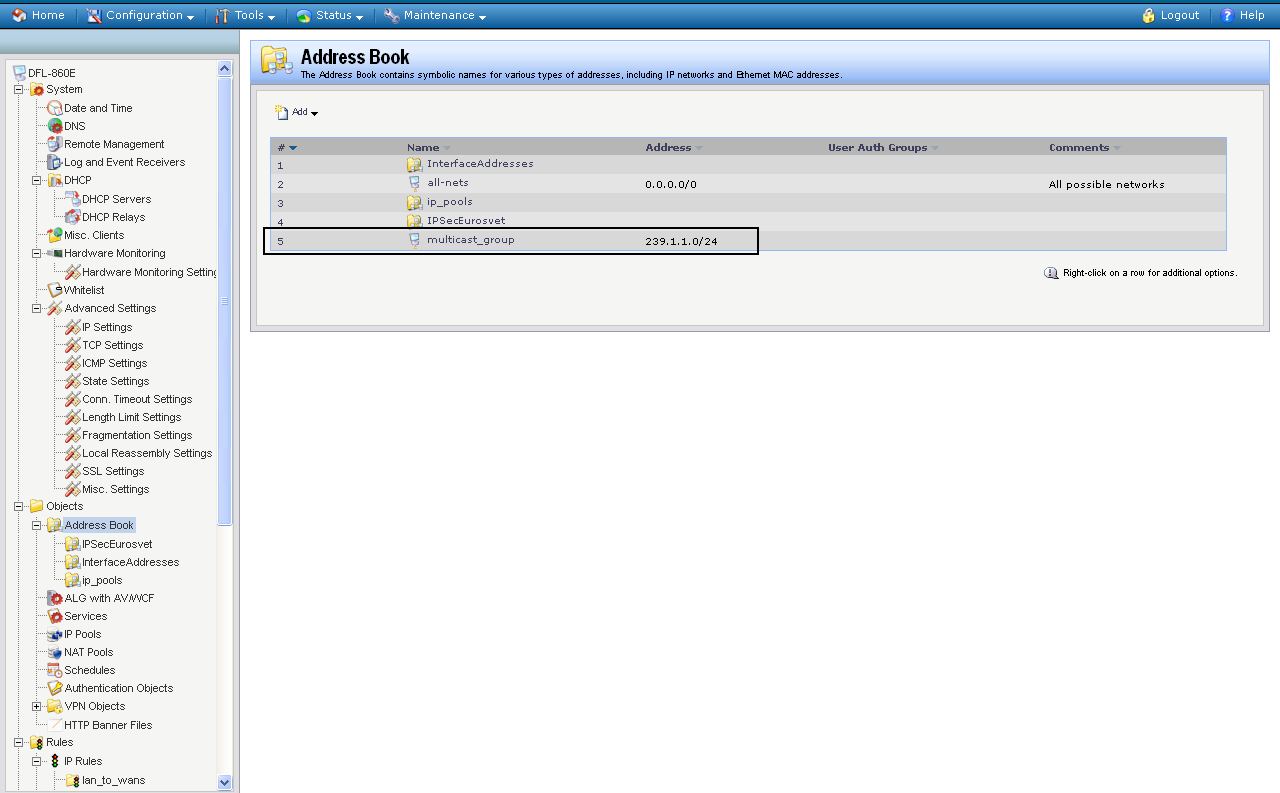

Бьюсь уже 2-ю неделю, никак не могу понять в чем дело.
Вкратце: У нас два провайдера, на одном из них есть IPTV. DFL-ка настроена на автоматический переход на резервного провайдера, если основной(который с iptv) отрубился. Проблема в следующем: не работает IPTV на приставке DUNE-102, на компах через IPTV Player работает! Пробовал настроить только инет с одного провайдера и IPTV - не работает!
IPTV настраивал по инструкции, что нашел в инете(http://ftp.dlink.ru/pub/FireWall/DFL_Multicast.pdf). Эта же приставка, в другом офисе, но через DFL-260E(с одним провайдером) работает, все показывает. Конфигурации DFL сравнивал - все настройки для IGMP одинаковы. Провайдеры IPTV одинаковы.

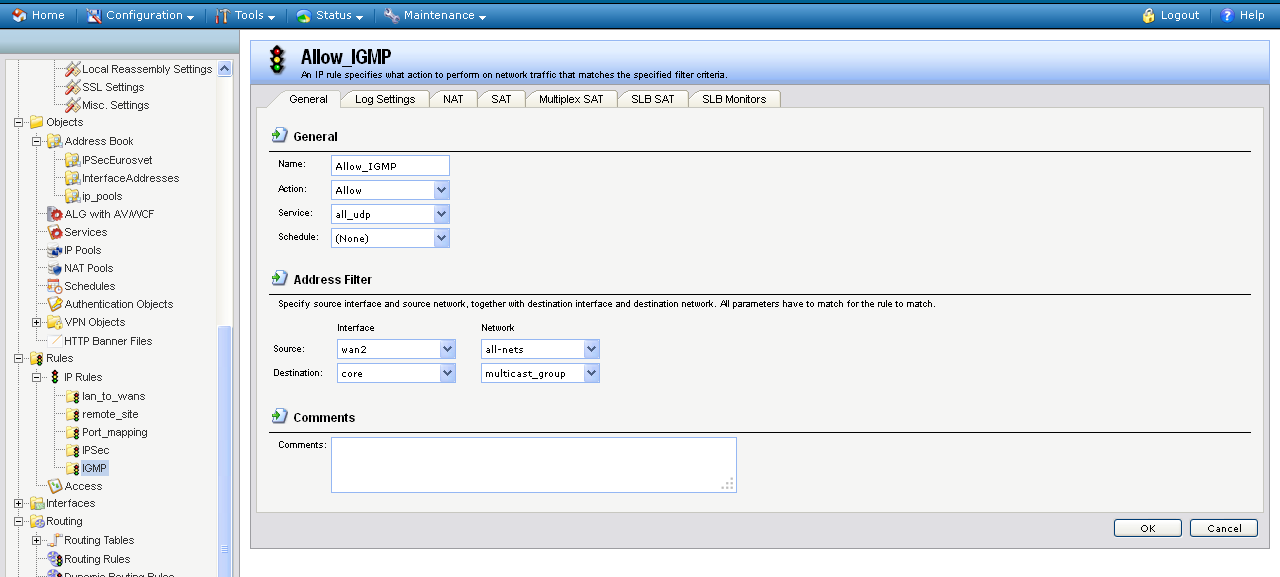

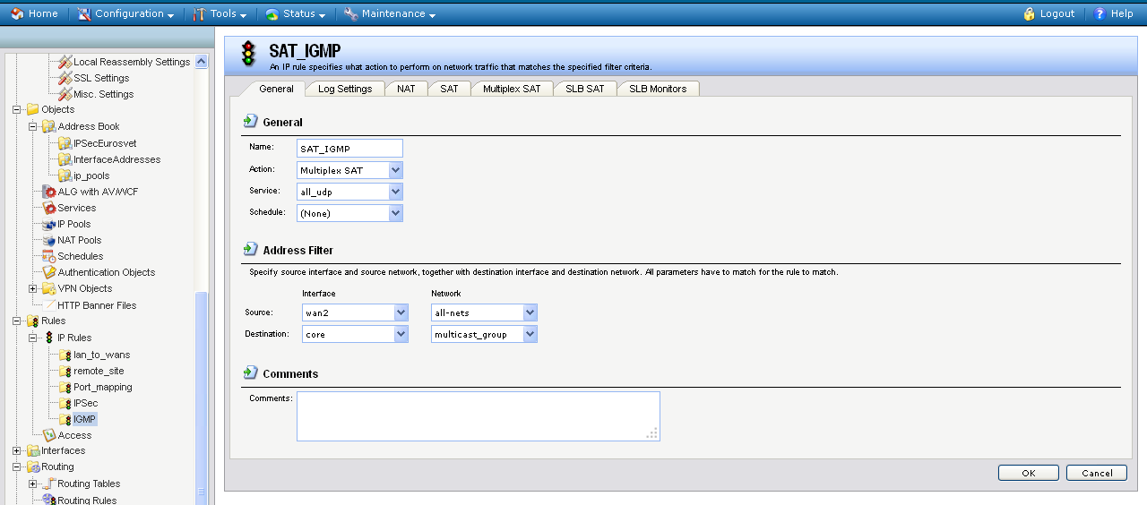

Вот, все как в инструкции. И еще, вроде как приставка должна получить ip адрес из подсети провайдера, тогда она достучится до медиа-сервера, но на 260-й никаких других настроек нет!

Правила

Вот такие вот настройки.

1.Вы уверены что у вас мульти каст группа именно такая ? ( Тут у меня берут сомнения )
2.сделайте тоный сервис с портом на котором показывает телевиденье .
3.если известны (а они нужны ) адреса серверов вещания вещания , и транспотная сеть ( маршрут через WAN2) c с приоритетной метрикой .
с виду все впорядке , включите логи в правилах и смотрите то там происходит.
Да. Дело в том, что к этому же провайдеру у нас подключен другой офис. Но там стоит DFL-260E. Он настроен точно так же. Я этот же iptv-адаптер втыкал в ту сеть, настроил ip адрес локалки, шлюзом dfl-ку - заработало без проблем! Опять же - на компьютере IPTV работает. Значит тут все нормально.
Делал и сервисом и так и сяк... не идет.
Ставил вместо all-net, адрес сервера вещания, на компе по прежнему работает, в адаптере - нет. Чушь какая-то.
