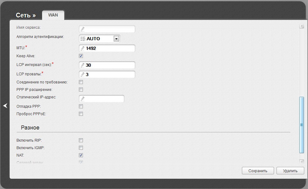

Билайн у меня провайдер, а интернет подключён по типу РРРоЕ, это разве странно?(Я наверное просто не так выразился) Задавайте наводящие вопросы, а то я не сильно разбираюсь в роутерах... Спасибо за ответ :wink:
3.jpg [ 170.89 KiB | Просмотров: 10870 ]
2.jpg [ 158.45 KiB | Просмотров: 10870 ]
1.jpg [ 157.79 KiB | Просмотров: 10870 ]

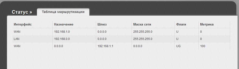

Вот ещё.
5.jpg [ 92.43 KiB | Просмотров: 10870 ]
4.jpg [ 83.34 KiB | Просмотров: 10870 ]

Странность заключается в том, что во многих регионах у Билайна используется L2TP, а не PPPoE (ранее на Корбине был "PPTP"). Попробуйте уточнить у провайдера тип соединения и необходимые настройки, в том числе посмотрите на официальном сайте/форуме компании Билайн в своём регионе. У нас, в Санкт-Петербурге, чётко L2TP, а не PPPoE + надо указывать MTU: 1460 и сервер VPN (tp.internet.beeline.ru).

Ну да, это многое объясняет (технология небилайновая). Модем ADSL перед роутером, похоже в режиме "bridge". А что если поднимать соединение PPPoE прямо на модеме, вбить в нём логин и пароль, а DIR-615 уже будет просто раздавать инет с него. То есть перевести модем в режим роутера и сессию поднимать на нём, а не длинке? Что там за модем, какая фирма/модель?
