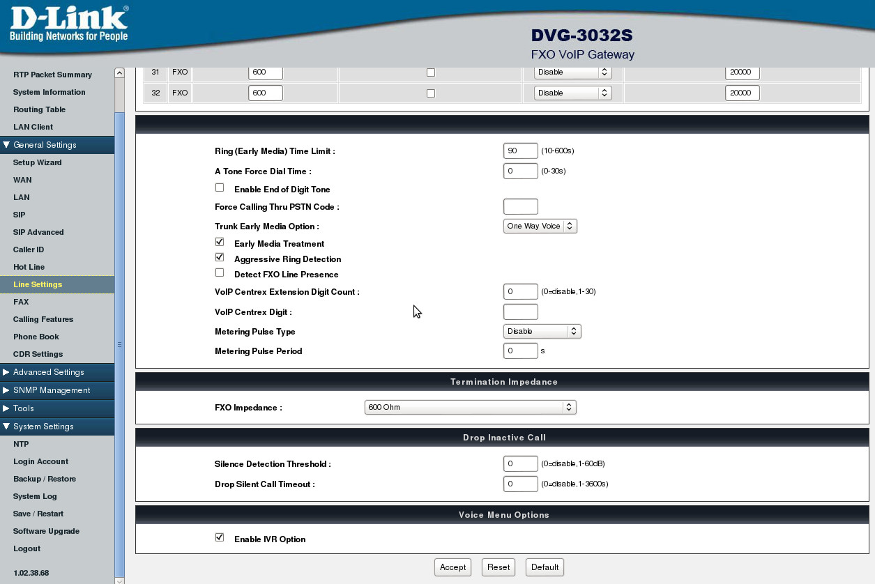

Здравствуйте!
Приобрели для связки несколько DVG-3032S и DVG-2032S
С 2032S проблем было много, но они решились случайно найденной прошивкой 1.02.38.93 (во всяком случае за прошедшие сутки не объявлялись).
На 3032S стоит ПО 1.02.38.68 и на данный момент открыты такие проблемы:
1. Последний 5 линий могут регистрироваться, а могут и нет - по настроению.
2. Исходящий звонок в FXO идет очень долго - 10-15 секунд примерно между набором номера и дозвоном. Вот скриншот настройки параметров линий:
dvg.jpg [ 142.77 KiB | Просмотров: 5225 ]
3. Входящий звонок. Здесь я не совсем понимаю что происходит... Звонок прилетает извне на FXO и отправляется шлюзом на софтсвитч, потом показывает на порту "RingBack" и начинает звонить заново и так далее. Эту хрень немного удалось стабилизировать установкой параметра PSTN Ring OFF Length = 20000. Теперь хотя бы звонки длятся долго и человек успевает поднять трубку, но все равно звонок идет не один, как хотелось бы.
Подскажите, пожалуйста, есть ли новые прошивки на данное железо (на ftp и просто в гугле не нашел) и что можно сделать с вышеописанной ситуацией.
