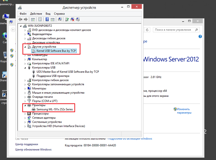

Вот пример инсталляции SharePort 1.20 (ОС Windows Server 2012)
1_1.PNG [ 126.23 KiB | Просмотров: 6233 ]
1_2.PNG [ 71.61 KiB | Просмотров: 6233 ]
1_3.PNG [ 144.71 KiB | Просмотров: 6233 ]

Удаляем устройство с вопросительным знаком
1_4.PNG [ 154.97 KiB | Просмотров: 6233 ]
1_5.PNG [ 91.93 KiB | Просмотров: 6233 ]
1_6.PNG [ 155.2 KiB | Просмотров: 6233 ]

Lionhd, это явно что-то у Вас локальное…, антивирус какой на компьютерах?
Те снимки, которые я предоставил выше, это установка утилиты SharePort 1.20 на чистую систему. Сразу после инсталляции делал снимки, как видите проблем никаких при установке не возникло.
После удаления драйвера Kernel USB Software Bus by TCP с помощью диспетчера устройств был запрос на перезагрузку – нужно соглашаться.
