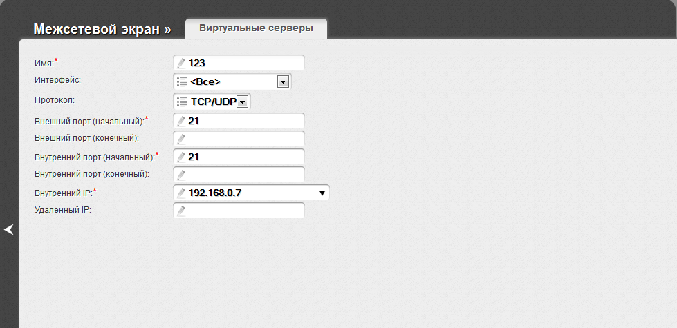

Можно инструкцию как это делается и для чего, я понимаю что захожу во вкладку виртуальные серверы там нажимаю добавить что вводить внешний порт начальный, внешний порт конечный, внутренний порт начальный, внутренний порт конечный, удаленный IP? внутренний IP там понятно что выбрать мой и самое главное что делать после того как все это сделал? Писать лог?

Создайте как на картинке, только замените 21 порт на тот, что используется торрентом (можно посмотреть в настройках соединения) и внутренний IP на адрес компьютера в локальной сети.
virtual servers.png [ 69.04 KiB | Просмотров: 6115 ]
