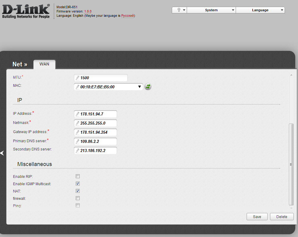

А вот скриншоты настроек
Untitled-2.gif [ 162.26 KiB | Просмотров: 3556 ]
Untitled-1.gif [ 165.21 KiB | Просмотров: 3556 ]
 Заголовок сообщения: Re: Низкая скорость DIR-651
СообщениеДобавлено: Вт фев 12, 2013 11:48
Сообщений: 2921
Откуда: D-Link, Ryazan
Хорошо, а вы не можете попробовать роутер у знакомых? Дело в том, что мой экземпляр показывает заметно более высокую пропускную способность. Соответственно, это может быть аппаратной проблемой роутера или же некая специфика со стороны провайдера, например, слишком длинный кабель до квартиры.
