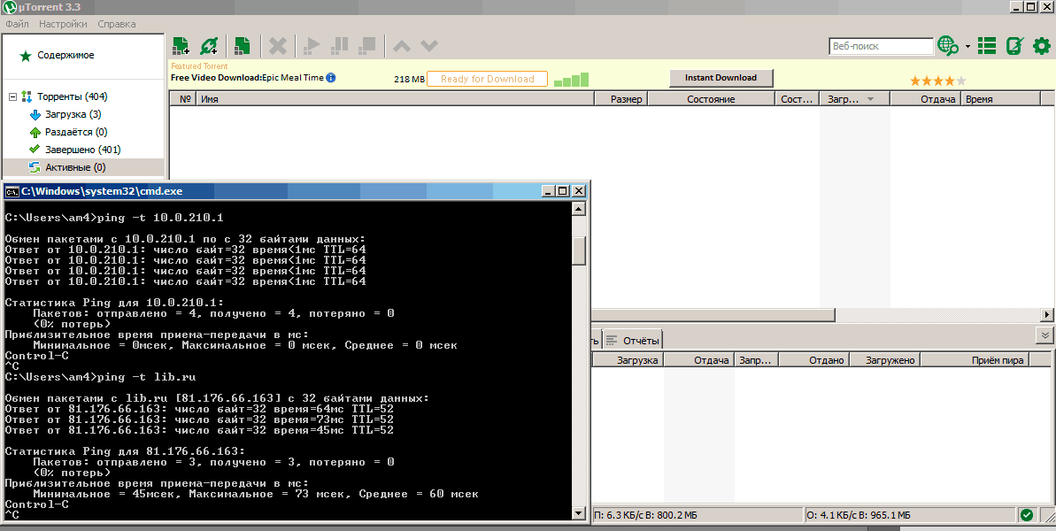

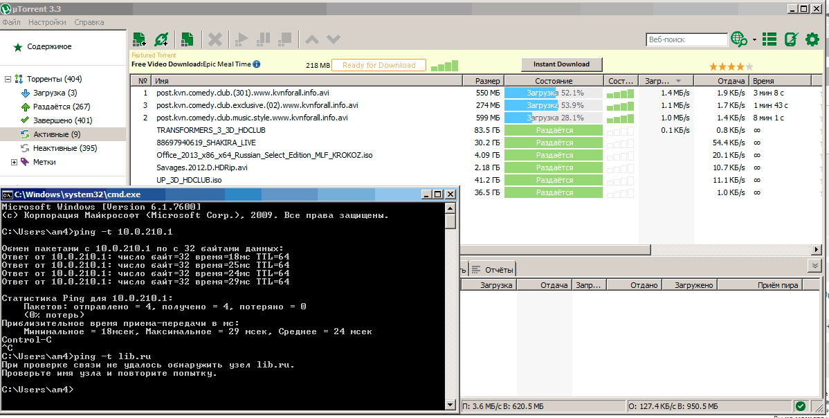

1. Прошился DSR-250N_A1_FW1.05B83_RU.05b83_ru
2. Сделал сброс настройек
3. Восстановил из файла свои настройки.
С торрентами таже проблема, про вайфай молчу, все устройства сами выбирают дома вторую сеть на старом Асусе.
Скрины прилагаю, как только качаются торренты пинг на роутер увеличивается, в мир пинг ВООБЩЕ не идет
Комментарий к файлу: остановили торренты, можно серфить, прикольная многозадачность роутера бизнесс-класса
