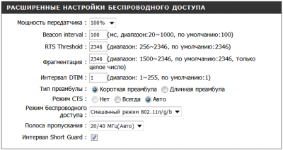

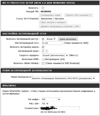

Апну тему, похожая проблема - роутер периодически теряет соединение по Wi-Fi, причём только для ноутбука. Пишу по порядку:
Девайс DIR-300 NRU, ревизия B1, прошивки пробовал все, что есть на ftp - проблема (ниже) сохраняется.
Хронология: приобрёл агрегат несколько лет назад уже, использовался для подключения нескольких компьютеров по проводу и телефонов по Wi-Fi - всё отлично работало, я был рад и рекомендовал друзьям
Но недавно приобрёл ноутбук, и обнаружил, что по Wi-Fi скорость маловата - тормозят "тяжёлые" рипы при воспроизведении с домашнего сервера. Но сеть Wi-Fi при этом работала стабильно. Полез в настройки, обновил прошивку (это было ошибкой) покурил мануалы на вашем форуме, добился, думаю, максимума для этой модели - около 60 мбит/сек в одну сторону.
И тут вылезла другая проблема: через случайные промежутки (от 10 мин до 3-4 часов, чаще ок. 30 мин) происходит следующее: на ноутбуке очень хитро "пропадает" роутер. Т.е. нотбук продолжает видеть сеть Wi-Fi, он к ней подключен, можно отключится, снова подключится (при этом получается адрес по DHCP), но роутер не пингуется, сответственно, не видно другие компы в сети (ни по имени, ни по IP), интернета, конечно, нет. При этом компы, подключенные по проводу, и главное мои телефоны с Wi-Fi - работают стабильно, ничего не падает. Включение/выключение адаптера, перезагрузка нотбука ничем не помогает - он подключается к сети, получает адрес, но пинга нет, инета нет.
Помогает только передёргивание питания на роутере - после этого ноут уже нормально подключается к сети.
Мои идеи:
1. На старой прошивке вроде всё работало нормально. Хотя, может быть, просто не успело проявится - я её почти сразу обновил после покупки ноута. На всех прошивках, что есть для этой ревизии роутера на ftp, проблема сохраняется.
2. Данная проблема возникла в ходе "битвы за скорость". Но настройки вроде стандартные, на нотбуке по дефолту всё. Настройки роутера (скриншоты) прикрепил к посту.
3. Можно списать на вирусы и кривые руки, но т.к. работаю сисадмином, так что все возможные танцы с бубном совершил, антивирус стоит, легальный, комп чистый 100%. Можно грешить на сам ноутбук, но настораживает то, что перегрузка ноутбука ничего не даёт, а после перегрузки роутера - всё оК.
4. Была заменена антена на роутере на более мощную, то же D-Link (не хватало мощности сигнала на квартиру) - может ли это вызывать какой-нибудь перегрев чипов или ещё что? Со старой антенной не пробовал, да и как писал, другие устройства Wi-Fi (телефоны, планшет) работают нормально.
Кто поможет? А то думаю уже менять девайс...
(сори за много букаф, но лучше, думаю, подробнее сразу описать)

Здравствуйте, у вас включен автовыбор канала. Попробуйте без него.
Спасибо, вечером попробую его зафиксировать и посмотреть результат.
Кстати говоря, раньше он был зафиксирован, но в процессе "тюнинга" Wi-Fi на максимальную скорость заметил, что в случае фиксированного канала роутер часта работает с полосой пропускания 20 МГц вместо возможных 40, что даёт меньшую скорость - возможно, не совсем правильно выразился, имелось в виду, что при сканировании сети программой inSSIDer на графике распределения сетей по каналам при "автовыборе" имеем диапазон задействованных каналов типа "стол" шириной (по памяти) каналов 8, а при фиксированном канале имеем узкий "всплеск" на 3 канала, и в последнем случае скрость Wi-Fi практически в 2 раза меньше. Что довольно странно, т.к. никаких "конкурирующих" сетей в округе я не фиксировал - так что пришлось поставить "автовыбор".
В любом случае, попробуем с фиксированным каналом.
Верно, автоматически он будет выбирать наиболее свободные каналы, например, 1+2. Но при этом возможны обрывы связи при переключении на другие каналы, которые роутер посчитает более оптимальными.
