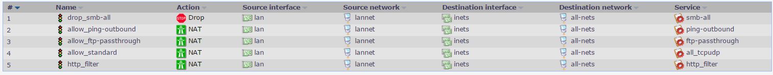

СообщениеДобавлено: Ср ноя 12, 2014 17:16
Зарегистрирован: Ср ноя 12, 2014 17:01
я вообще для кого тут распинаюсь -?
Владимир, добрый вечер, вопрос топикстартера "Как можно заблокировать для некоторых (не для всех) пользователей, определённые сайты." видимо решился.
У меня же эта проблема остается актуальной.
После безуспешных попыток в сети нашел пдф "DFL 260 How to restrict access to specific WEB domains".
Сделал как там написано.
Прикрепил скрин своих Ip Rules. Нижний, http_filter, это то что я создал, и куда прикреплен фильтр по url.
Если правило http_filter поднятьь выше правила allow_standard то блокировка сайта начинает работать. Но у меня совместно с выбранным для блокировки сайтом, по какой-то причине начинает блокироваться и google.com и скажем mail.ru и вообще возникают проблемы с инетом.
Если опустить его ниже, то блокировка исчезает, но и остальные url доступны полностью.
Что-то я сделал не так?
