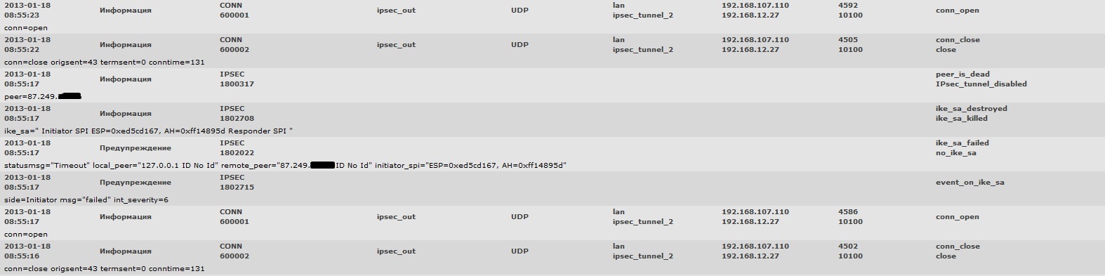

Добрый день. Сейчас столкнулся с проблемой на одном филиале не устанавливается туннель с "Центром". На центре два провайдера, на филиале тоже два.
Так вот один туннель строится, второй нет.
Данная схема у меня работает на других филиалах и проблем не наблюдается.
Лог прилагаю.
В нём ipsec_tunnel_2 это второй туннель, который без проблем строится.
а вот ipsec_tunnel_1 не хочет.
log.jpg [ 111.28 KiB | Просмотров: 4194 ]
