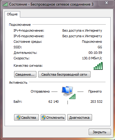

Ширину канала поставил в настройках 40 мгц, как здесь советовали. Никакого результата.
Пробовал даже переткнуть адаптер в другой разъем usb, подумал, что может быть в этом дело - тоже бесполезно.
"Драйвер в обновлении не нуждается"
Ниже - скрины, которые просили. Хоть кто-нибудь подскажите в чем здесь дело.
Комментарий к файлу: Свойства-Дополнительно (ч.1)
Свойства1.png [ 38.83 KiB | Просмотров: 1933 ]
Комментарий к файлу: Скорость
Speed.png [ 38.01 KiB | Просмотров: 1933 ]
Комментарий к файлу: Драйвер
Driver.png [ 43.49 KiB | Просмотров: 1933 ]

Продолжение скринов (дополнительных параметров у адаптера оказалось чересчур много).
А скорость как видите - даже меньше, чем на встроенном в материнку Atheros
Свойства3.png [ 40.63 KiB | Просмотров: 1933 ]
Свойства2.png [ 42.2 KiB | Просмотров: 1933 ]

Как раз только что попробовал. Подсоединил к д-линку винчестер, сделал фтп-сервер и попробовал через вайфай перегнать файл размером 200 МБ на десктоп и обратно.
Через оба доступных адаптера.
Результат плачевный для меня. Это не адаптеры такие "умные", что сразу определяют реальную скорость. Это скорость действительно гораздо меньше ожидаемой.
Причем Atheros показал себя даже лучше, чем Cisco.
У первого скорость копирования оказалась около ~ 4,1 МБс, у второго лишь 3,8 МБс. Это скорость копирования с фтп на компьютер. А в обратном направлении и того хуже - 1,9 МБс!

Пока пытался плясать с бубном вокруг Cisco, с теми самыми дополнительными настройками в диспетчере устройств.
Практически методом тыка удалось даже как-то раз добиться, что в свойствах подключения стало отображаться не 130, а 240 мбс. Хоть и не желаемые 300, но хоть какой-то прогресс. Уже обрадовался, но попробовал скопировать файл по вышеописанной схеме и увидел, что на реальной скорости это никак не отразилось. Так и осталось 3,8 МБс туда и 1,9 МБс обратно.
