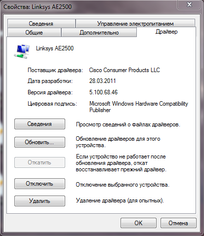

Ширину канала поставил в настройках 40 мгц, как здесь советовали. Никакого результата.
Пробовал даже переткнуть адаптер в другой разъем usb, подумал, что может быть в этом дело - тоже бесполезно.
"Драйвер в обновлении не нуждается"
Ниже - скрины, которые просили. Хоть кто-нибудь подскажите в чем здесь дело.
Комментарий к файлу: Свойства-Дополнительно (ч.1)
Свойства1.png [ 38.83 KiB | Просмотров: 1934 ]
Комментарий к файлу: Скорость
Speed.png [ 38.01 KiB | Просмотров: 1934 ]
Комментарий к файлу: Драйвер
Driver.png [ 43.49 KiB | Просмотров: 1934 ]

СообщениеДобавлено: Чт янв 17, 2013 20:16
rudoved, мне лично не понятно, пробовали ли вы копирование большого файла? Какую скорость копирования получаете?

СообщениеДобавлено: Пт янв 18, 2013 09:29
Эксперимент не совсем чистый. Вы сюда примешали ftp сервер и usb соединение. Попробуйте измерить скорость при копировании с одного компа на другой. Пусть один будет подключен к роутеру шнурком, а второй - вай-фай.
