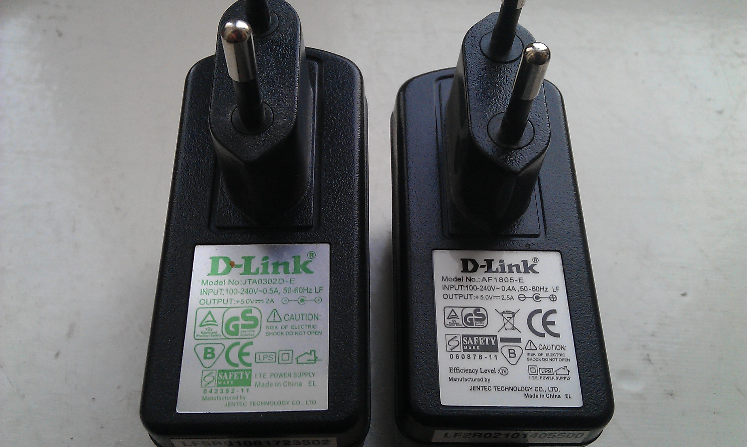

вот сфотографировал блоки питания
слева с зеленым шрифтом: тот, что был
справа с черным шрифтом: тот, что поставил (нашел в закромах, вроде на вид новый, не сильно юзанный)
подойдет?

Немного смущает 2.0А и 2.5А
Попробуйте....
 Заголовок сообщения: Re: Пропадает PPPoE соединение DI-804 HV
СообщениеДобавлено: Пн янв 14, 2013 14:51
di-шкам пойдет .....
у меня крутился на полтора амперном

3 дня - полет нормальный. Отвалы если и были - то при обнулении сессии провайдером, отвалов, чтобы приходилось по питанию перезагружать - не наблюдалось. Видимо, проблема решена заменой блока питания.
