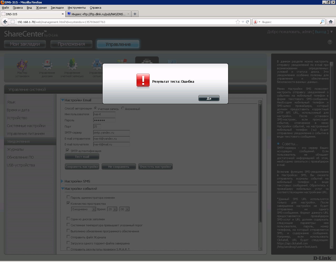

Хотелось бы услышать от знатоков, каким образом настроить уведомления на электронную почту. Ну не получается, при тестовом сообщении говорит ошибка и все. Настройки все уже проверены, но не работает. Во вложении скрин сей проблемы.

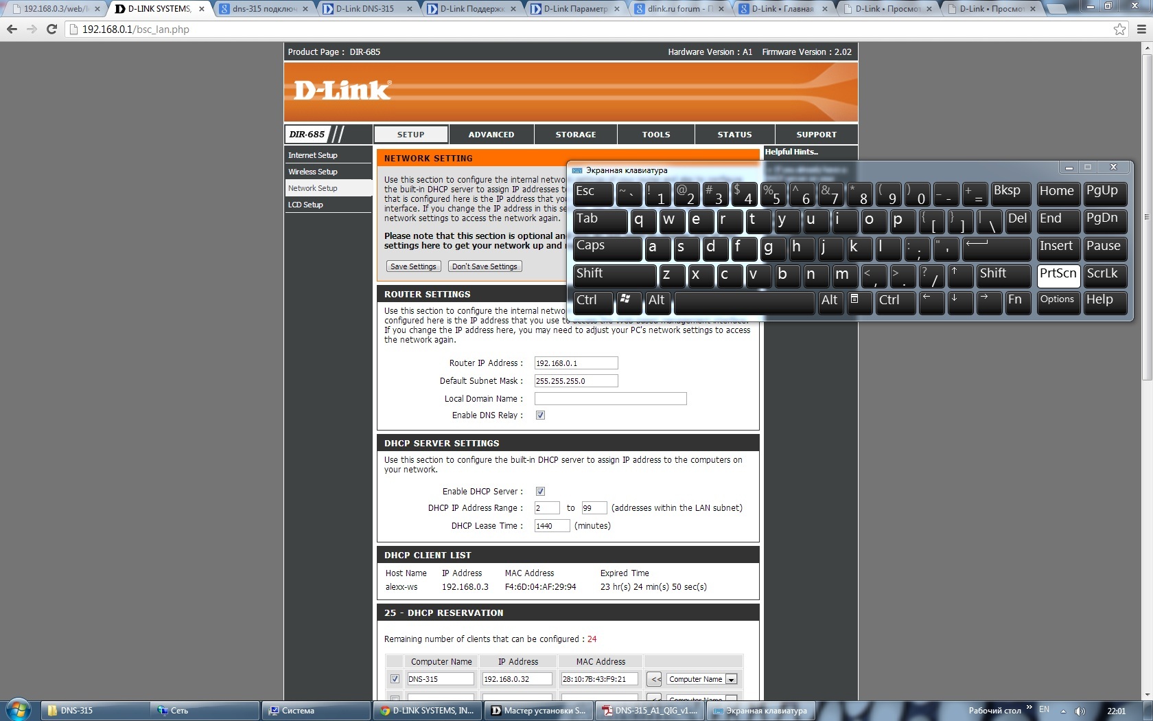

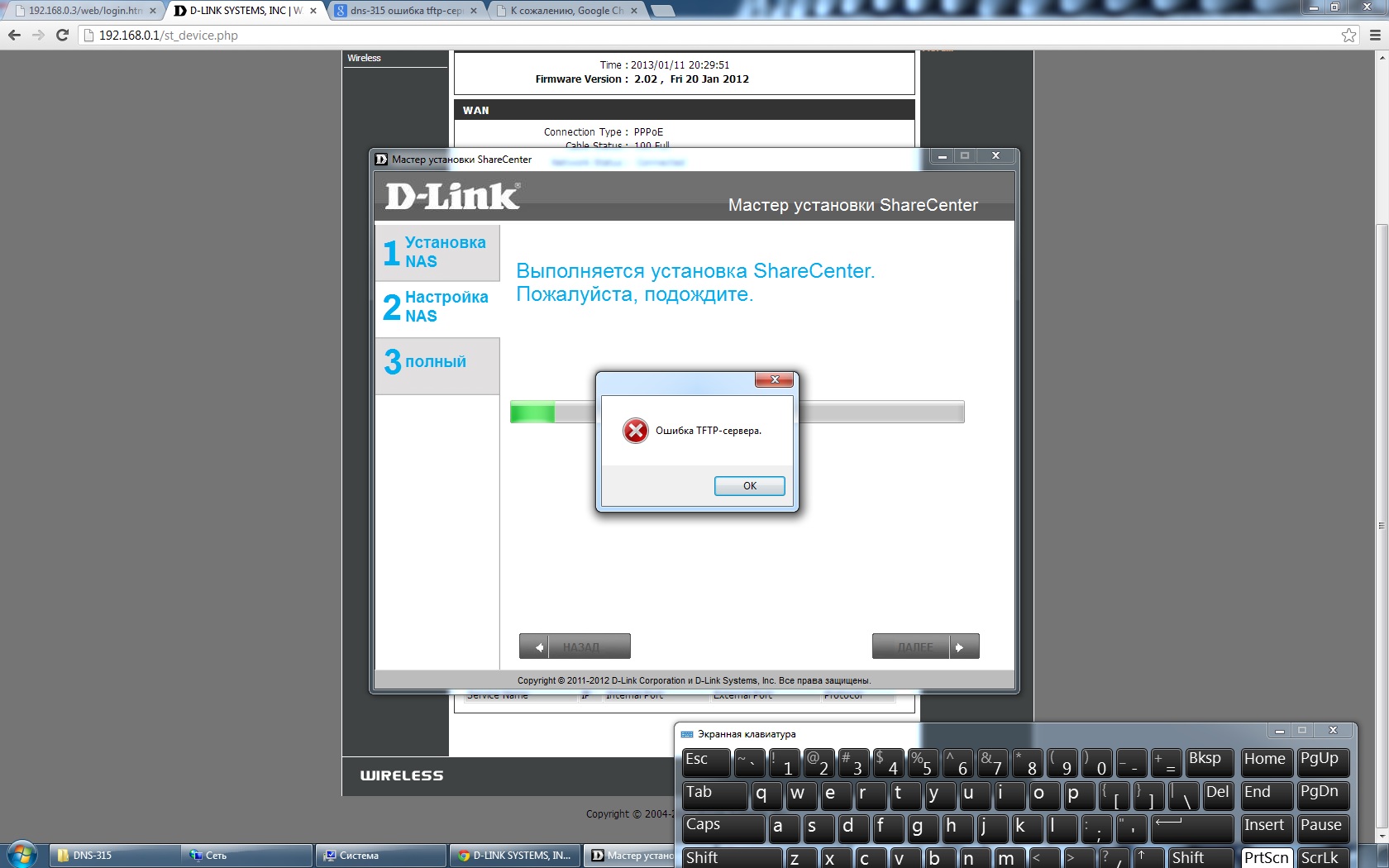

пытаюсь подключить DNS-315 через роутер DIR-685 - хранилка ShareCenter'ом определяется, но при установке выдает ошибку "Ошибка TFTP-сервера."
нужно делать какие-то дополнительные настройки на роутере вроде перенаправления портов? в теме не силен, но очень хочу настроить ) буду благодарен за помощь начинающему

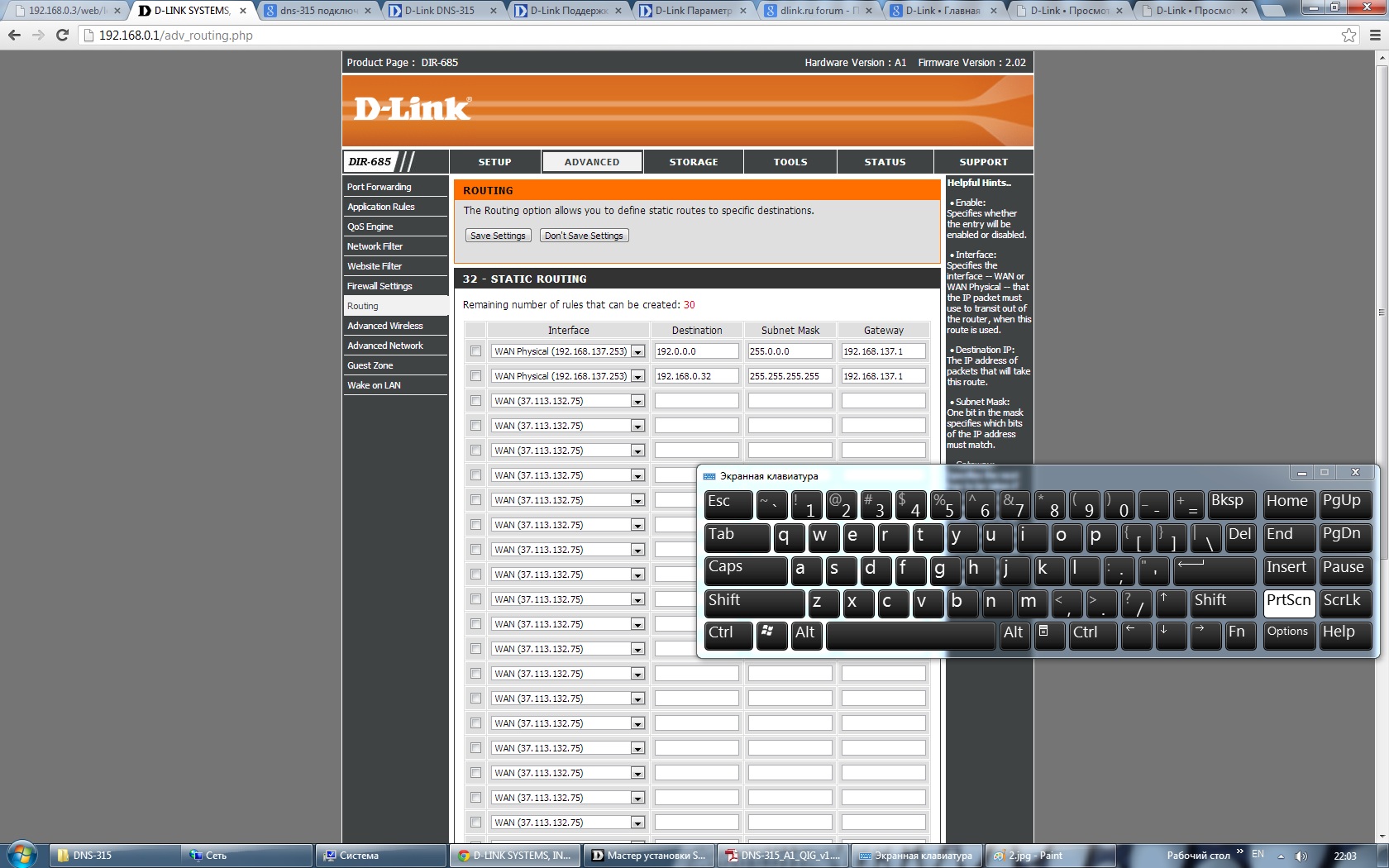

СообщениеДобавлено: Пт янв 11, 2013 19:06
Зарегистрирован: Пт янв 11, 2013 18:42
вроде правильно все прописал, все равно ошибка повторяется... что сделал не правильно?
Сервисный центр подсказал что проблема возможно в том что перед отправкой почты почтовый сервис требует авторизацию по POP3 протоколу, а потом уже отправляет письма по SMTP. Вопрос, кто может подсказать почтовый сервис без такой авторизации, а напрямую через SMTP?
Скачайте свежую версию программы с сайта D-Link
ftp://ftp.dlink.ru/pub/NAS/DNS-315/Software/
