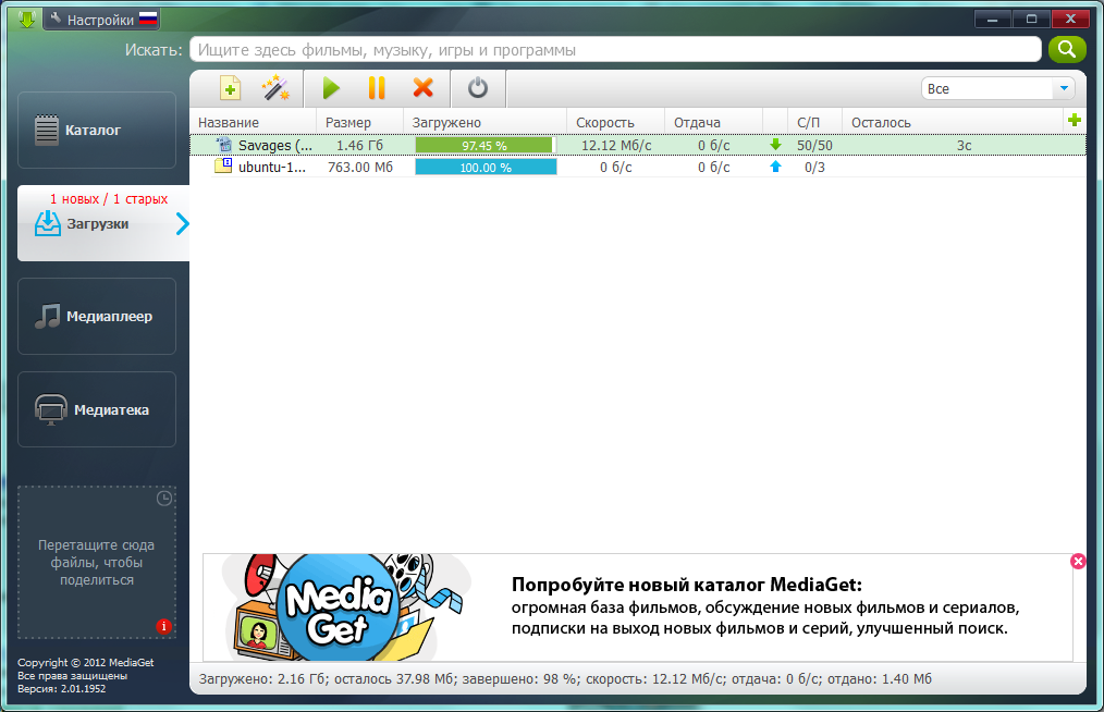

Сбросьте роутер к заводским настройкам и создайте только свое соединение.
Мои результаты при статическом IP в торренте видны на скриншоте.
