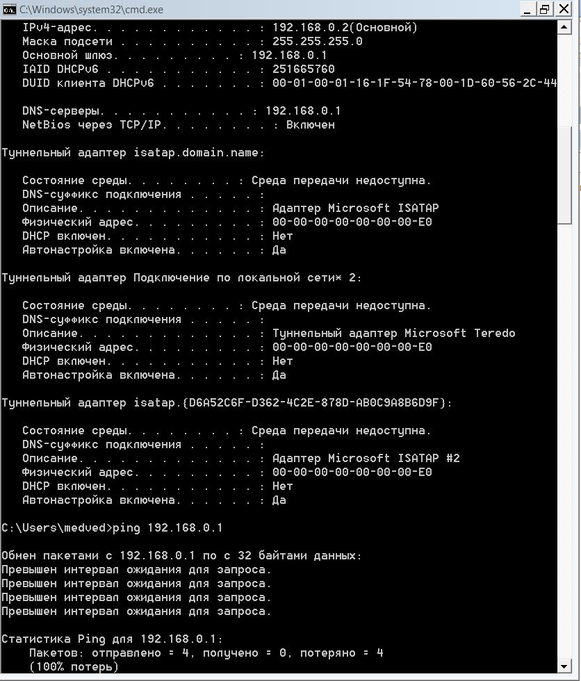

Это скрин с выставленными IP
cmdipconfig.JPG [ 156.17 KiB | Просмотров: 3893 ]

результат на фото остановился на 8 шаге... тоесть стандартный айпи не этот. соединение у меня появилось адекватное (Win 7 выкинула окно для определения сети (выбрал домашнюю) и стало называться локальное соединение №5) ... но айпи не пингуеться
в чём дело не пойму (при нажатие кнопки ресет мигает индикатор питания, лан стабилен)
cmd config.JPG [ 65.33 KiB | Просмотров: 3857 ]
