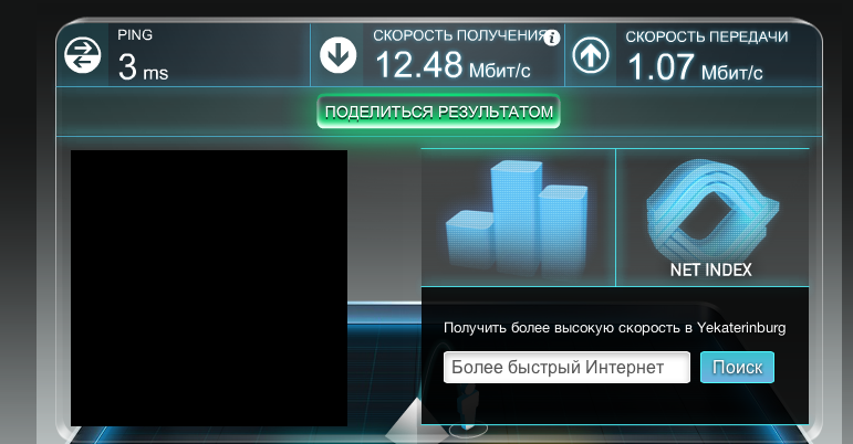

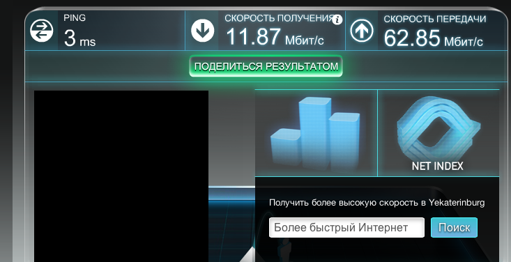

Еще попутно вопрос. Попробовал сразу же померять скорость на шнурке и по воздуху. Пинг одинаковый, download тоже примерно одинаков, соответствует заявленному оператором, а вот c upload по воздуху что то совсем как то маловато. Не знаете почему так может быть?

Возможно проблема в канале Wi-Fi. Попробуйте его поменять, например, на 11. Желательно еще обновить драйвера адаптера компьютера.
помогло, стало хоть не 60-ткак на картинке, а в районе 40-ка, что тоже уже не плохо.
