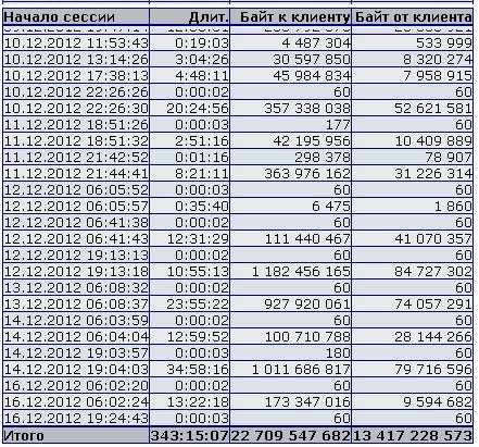

widowmaker писал(а):
"нет возможности проверить"
кто может подсказать на последней прошивке отваливается pppoe?
на 1.0.14 вроде как работает пока нормально, но один раз пришлось заново перепрошить(со сбросом к заводским настройкам).
Вот как выглядит со стороны провайдера:
Безымянный.JPG [ 82.84 KiB | Просмотров: 7637 ]
