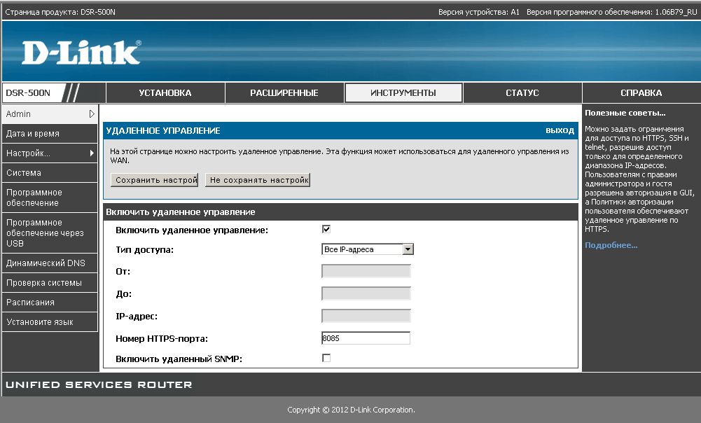

При подключении извне указываем например порт 5555 ( http://IP_add_external:5555 ) а в DSR-500 указываем правило, где форвадим порт 5555 на внутренний адрес рутера порт 8080
Доброго времени суток!
Мои настройки идентичны, но делал я их с "нуля". Сброс на заводские, прошивка, программирование... всё работает, только проверил, IP статический
udal.jpg [ 103.35 KiB | Просмотров: 6485 ]

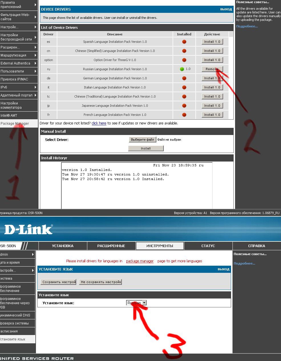

Упс, а откуда русский интерфейс? У меня в выборе языка только английский, правда железка DSR-500 без N.
Примерно отсюда:
lg3.jpg [ 192.1 KiB | Просмотров: 6471 ]

не могу найти в каком меню выбрать русский язык.
подскажите пожалуйста

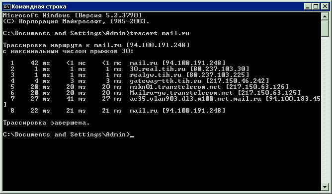

Спасибо. Перешил, многие вопросы решились.
Единственное недоразумение при трассеровке: первой строкой, почему-то, пишется не IP роутера, а трассируемая цель.
