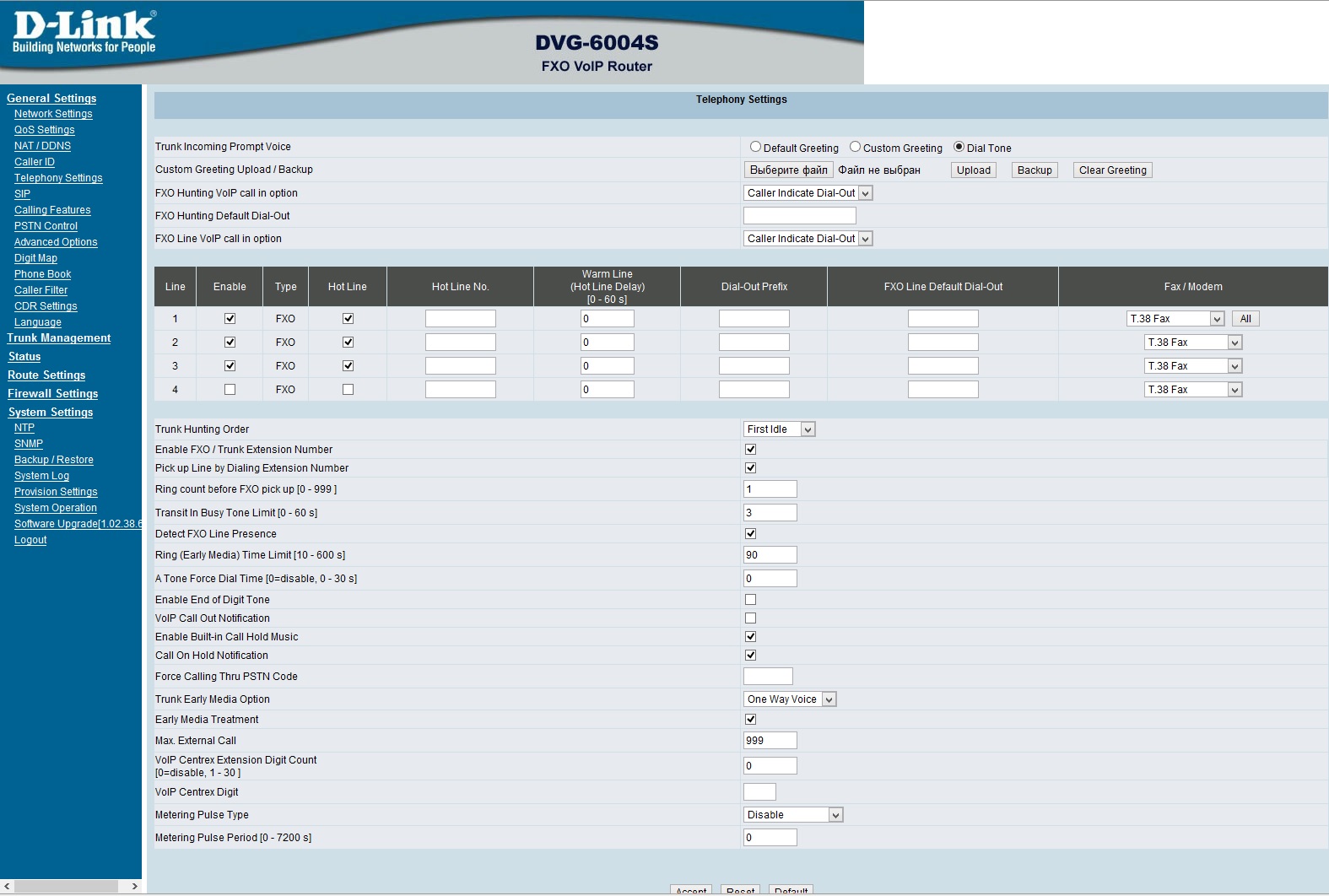

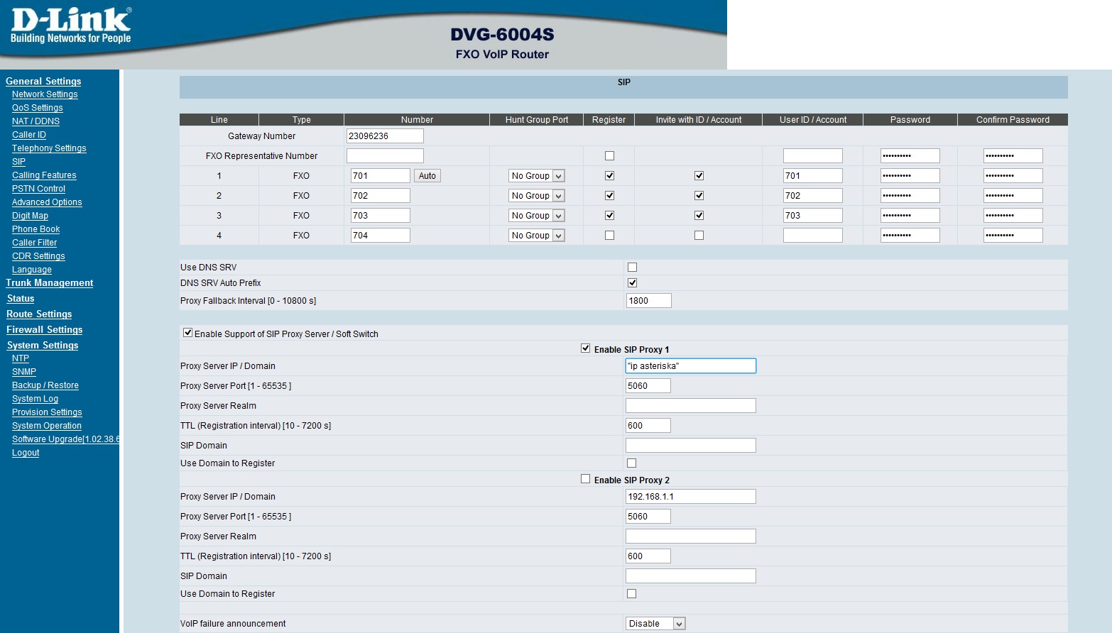

вот мои настройки шлюза
Комментарий к файлу: настройки sip
work settings1.jpg [ 247.29 KiB | Просмотров: 4820 ]
Комментарий к файлу: настройка tel settings
work settings2.jpg [ 304.36 KiB | Просмотров: 4820 ]
как настроен у вас sip?
СообщениеДобавлено: Ср фев 06, 2013 07:38
Зарегистрирован: Вт дек 25, 2012 07:48
Сообщений: 43
Приветствую!
Настроил все как на скринах, не помогло.
Меня терзают сомнения, возможно надо в астере что-то дописать?
