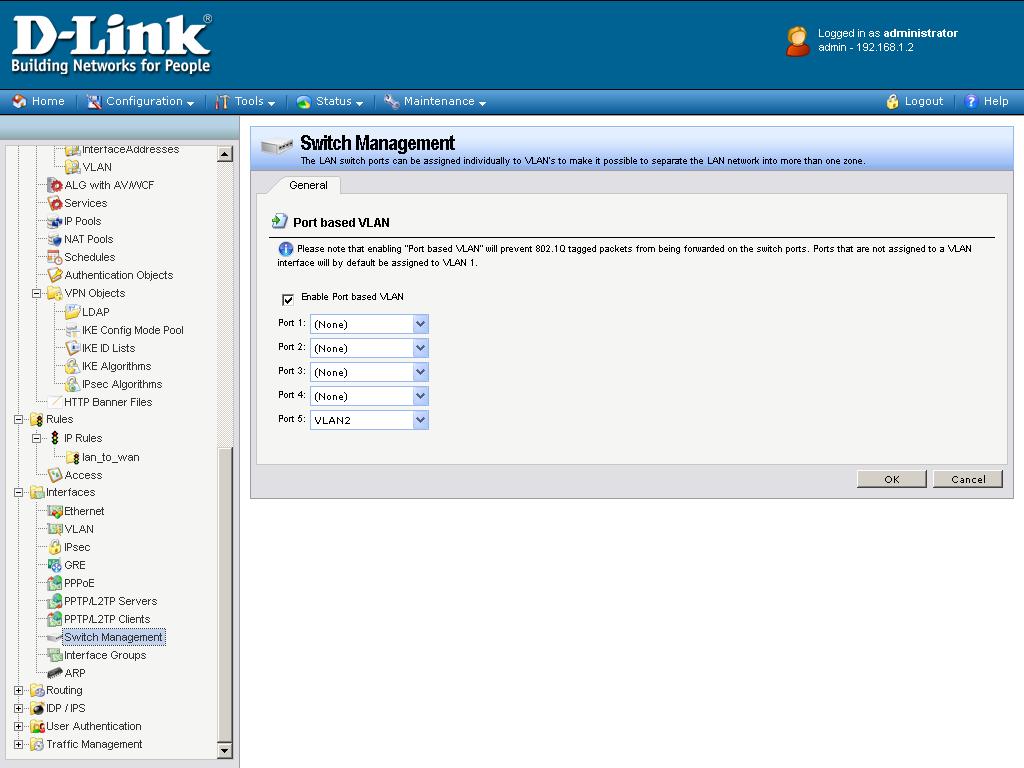

Здравствуйте. Есть DFL-260e. Через него выход в интернет по PPPoE. Есть 2 локальных сети физически не разделены ,адресация 192.168.0.0/24 по DHCP и 192.168.1.0/24 без DHCP. Сеть через 192.168.0.0/24 выходит в инет через прокси.(Сеть-->прокси-->Dfl-260e-->Интернет). Сеть через 192.168.1.0/24 имеют прямой выход через DFl-260e. Нужно создать гостевую сеть c выходом в интернет отдельно от этих двух. Пробовал настроить VLAN с привязкой к порту5 не получается. Подскажите пожалуйста что и куда =) Может где есть гайд по настройке не нашел. У DFL ip 192.168.1.1 ПОМОГИТЕ !!!))

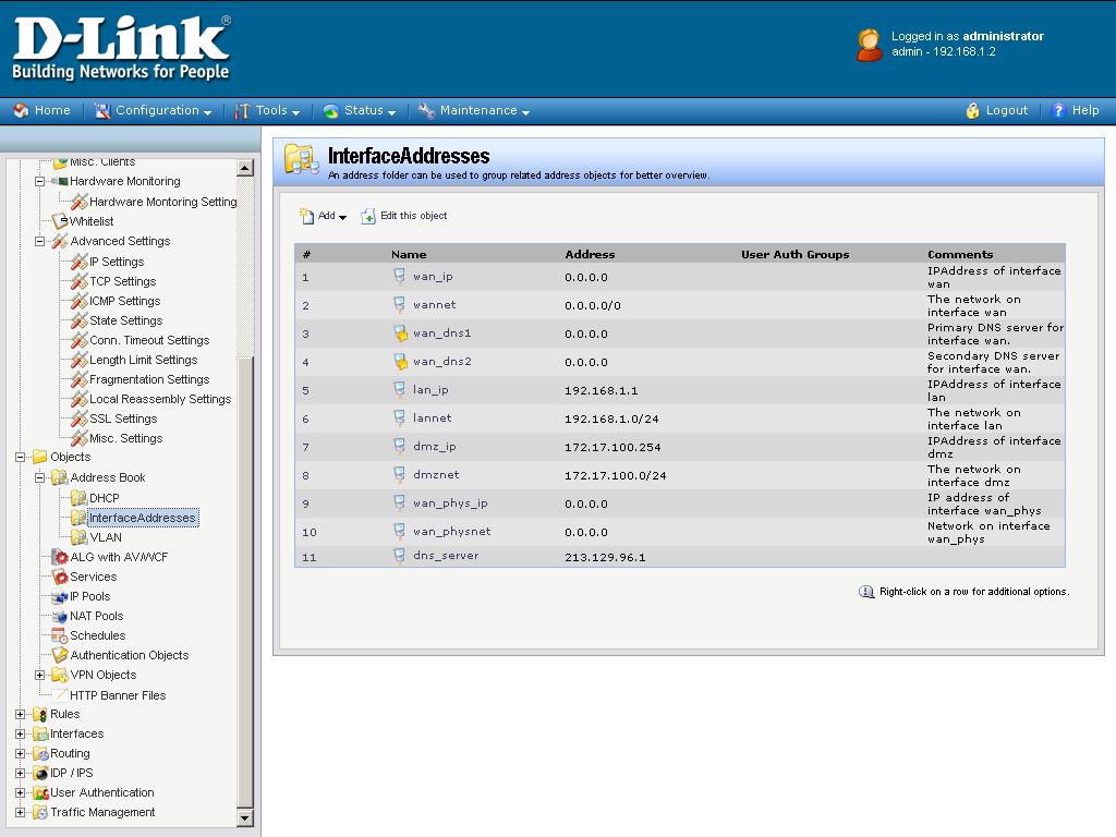

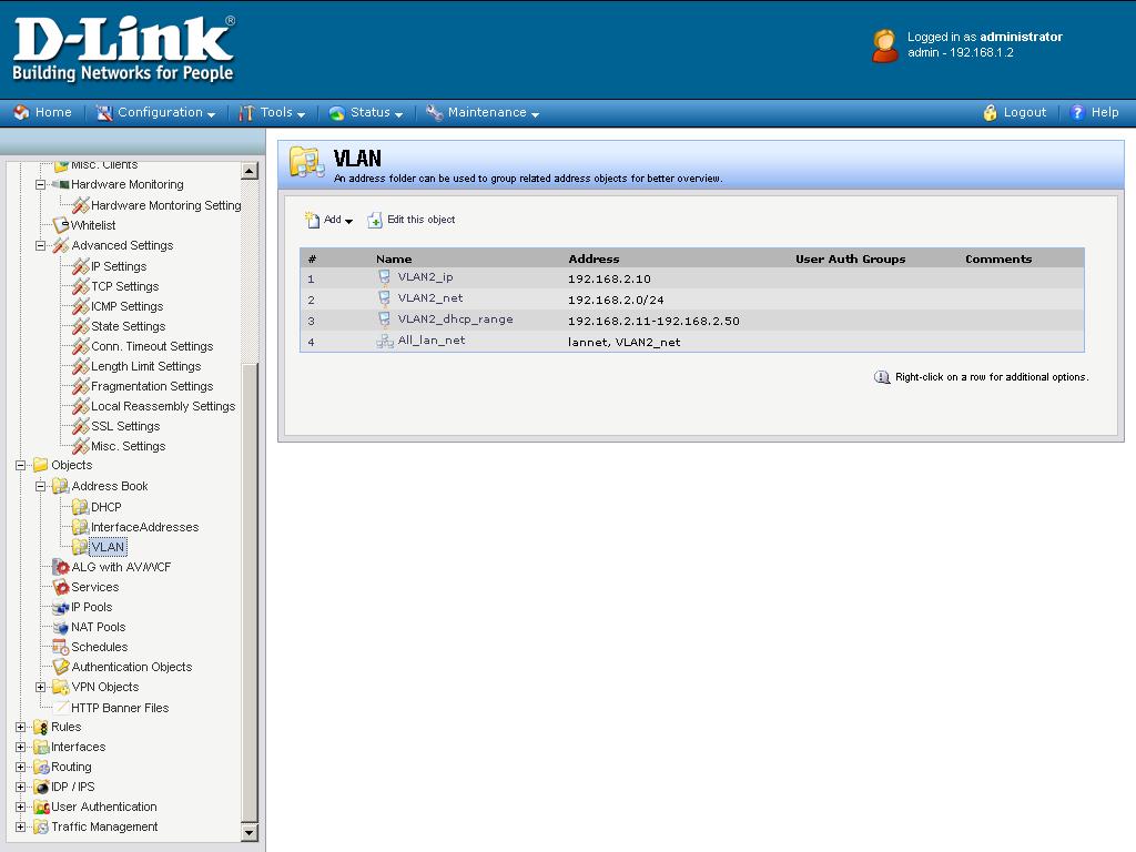

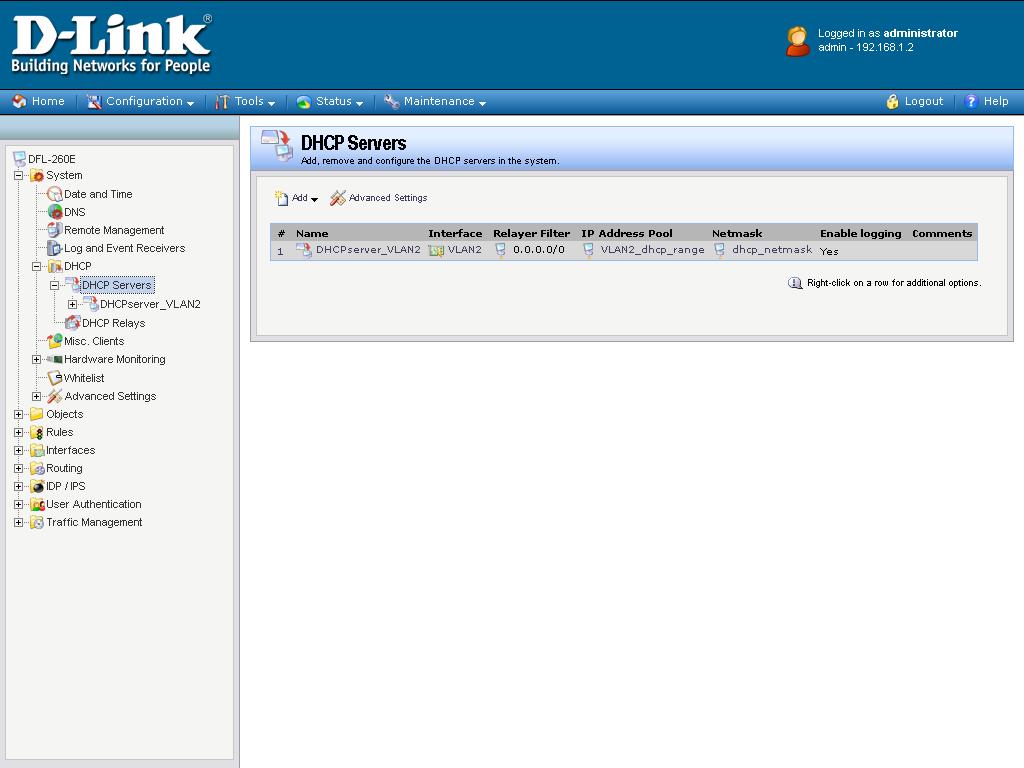

Скрины прилагаю. Помогите народ что делаю не так

Или как вообще сделать так , чтобы третья сеть (например с 192.168.2.0 )получала по DHCP свои адреса, минуя первые две и был выход в интернет? третья сеть шла бы по wifi (Dir-615 или dir-300NRUB6). ведь можно как нибудь привязать к порту другую локалку с DHCP, чтобы DHCP шел только на этот порт и был выход в интернет?
port-based VLAN можно же настроить без дополнительного оборудования?

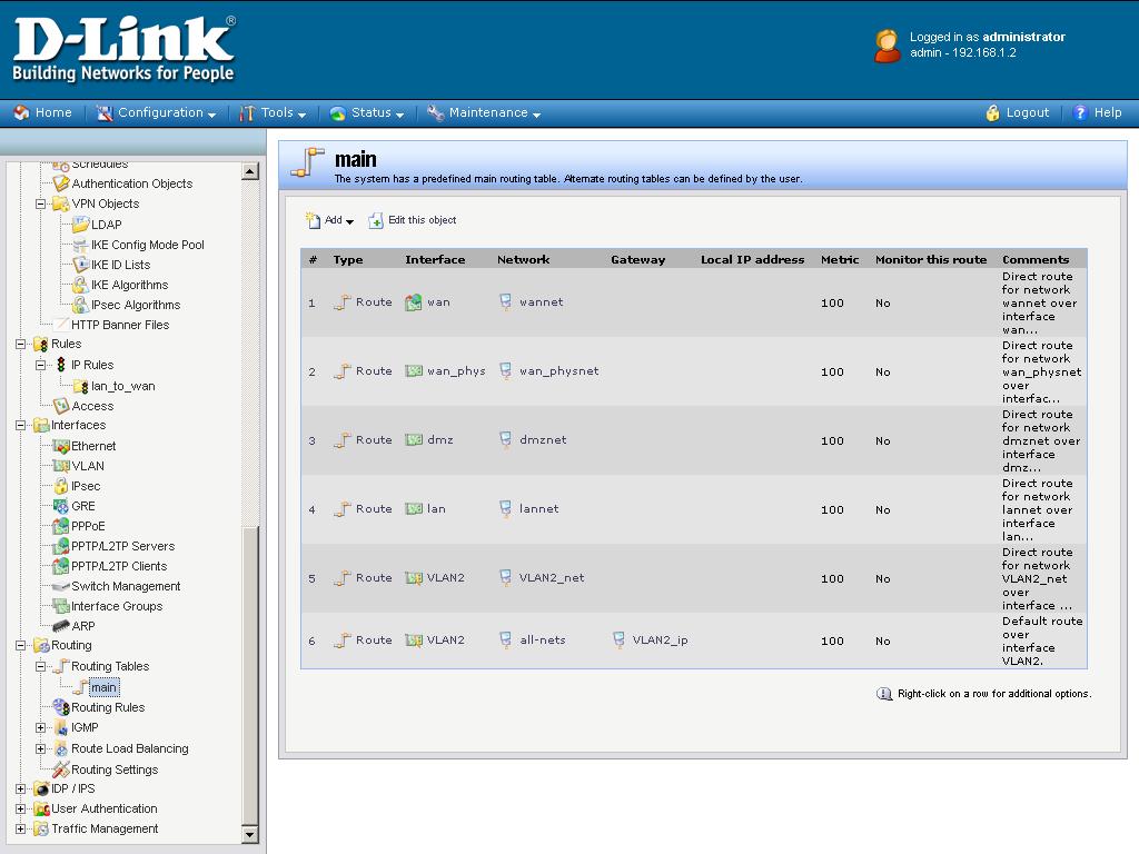

Intrefaces > VLAN > VLAN2
Уберите gateway
Покажите после этого Status > Routing
Хотите считать с него трафик?
 Заголовок сообщения: Re: Проблема С VLAN DFL-260e
СообщениеДобавлено: Вс ноя 25, 2012 15:27
Александр , да там все сделали
там еще бло в настроках DHCP другой шлюз .... поэтому все и тыкалось :-)
сделали все :-)
