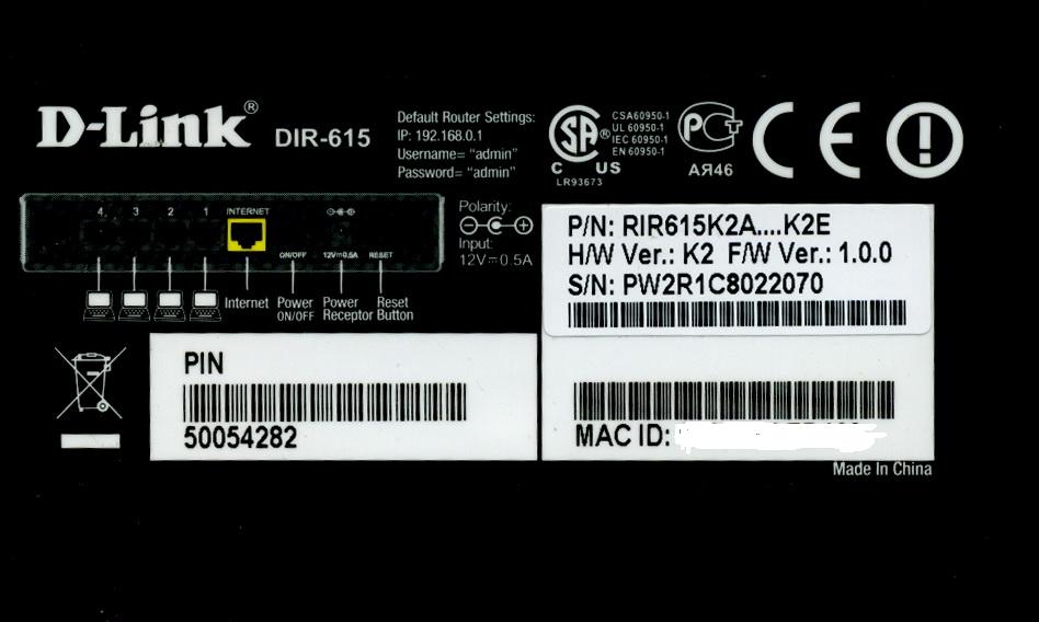

Подарили новый роутер DIR-615.
F/W и H/W оригинальные (скрин прилагаю). Ревизия K2 насколько понимаю?
Система Win XP SP3, сетевой адаптер ASUS NX1101, провайдер Net by Net (Московская область), подключение NAT (DHCP), привязка по MAC (MAC роутера привязан у оператора).
При подключении возникла проблема: присваивается DHCP мой IP, но не могу зайти ни на один сайт.
Долгие разговоры с техподдержкой оператора никаких результатов не дают.
Тем не менее при подключении напрямую с интернетом всё в норме.
Думаю, что роутер надо перепрошить: исходя из скрина прав я или нет?
Если не так, то в чем может быть дело? Это моё первое сообщение на этом форуме поэтому не совсем в курсе какую инфу еще требуется предоставить.
Очень надеюсь на помощь так-как впервые столкнулся с продукцией Dlink.

А адреса DNS-серверов настроили?
DIR-825/A/D1A 3.0.0
 Заголовок сообщения: Re: Помогите с DIR-615
СообщениеДобавлено: Ср ноя 21, 2012 14:10
Зарегистрирован: Ср ноя 21, 2012 09:35
Спасибо.
А надо их вбивать (просто в первый раз сталкиваюсь потому туплю)? Те, которые DHCP выдает автоматом?
Где их вбивать при NAT динамике?
СообщениеДобавлено: Ср ноя 21, 2012 20:24
UPD: Проблема решена перепрошивкой на 1.0.4 (так и не дождался быстрого и внятного ответа и рискнул). Соединение сразу залетало практически без шаманских плясок (пост пишу через роутер).
