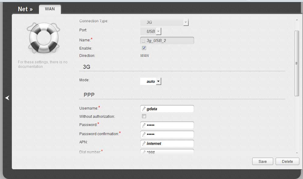

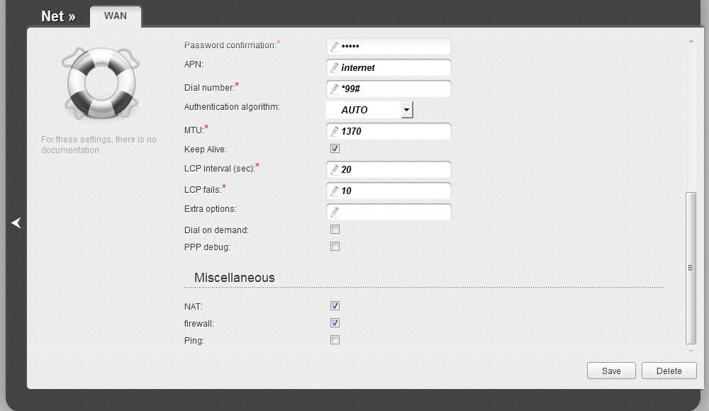

 Заголовок сообщения: Re: DIR-320/NRU: DHCP и прошивка 1.4.1
СообщениеДобавлено: Чт ноя 15, 2012 18:28
Зарегистрирован: Пт фев 12, 2010 22:07
Сообщений: 11
Настройки WAN
1_wan.jpg [ 17.73 KiB | Просмотров: 4597 ]
2_wan.jpg [ 30.62 KiB | Просмотров: 4597 ]
3_wan.jpg [ 29.34 KiB | Просмотров: 4597 ]
СообщениеДобавлено: Пт ноя 16, 2012 10:27
Сообщений: 2921
Откуда: D-Link, Ryazan
